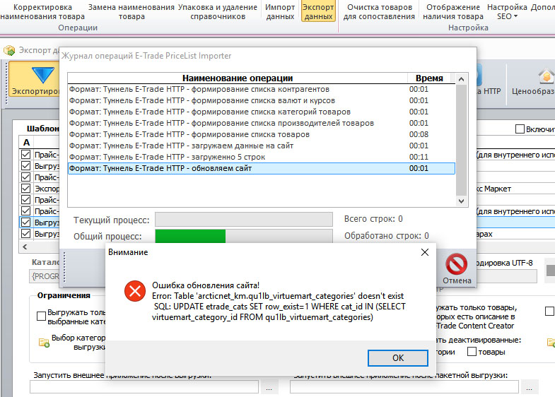

При экспорте через Virtuemart 2 (Joomla) с префиксом таблиц qu1lb_ PLI не находит таблицы
(см. скриншот 1.jpg)
Я пытался сделать экспорт в движок Joomla 3.5.1 (без Virtuemart).
Virtuemart 3 нет в списке движков для экспорта. Наверное, Вы только протестировали движок,
но не добавили в PLI.
Opencart не понравился из-за неудобной (для меня) админки.
С уважением, Константин.

Остановился пока на Virtuemart 3.0.16 + Joomla 2.5.28
Экспорт по HTTP работает без замечаний.
Буду тестировать сайт.
Большое спасибо!
