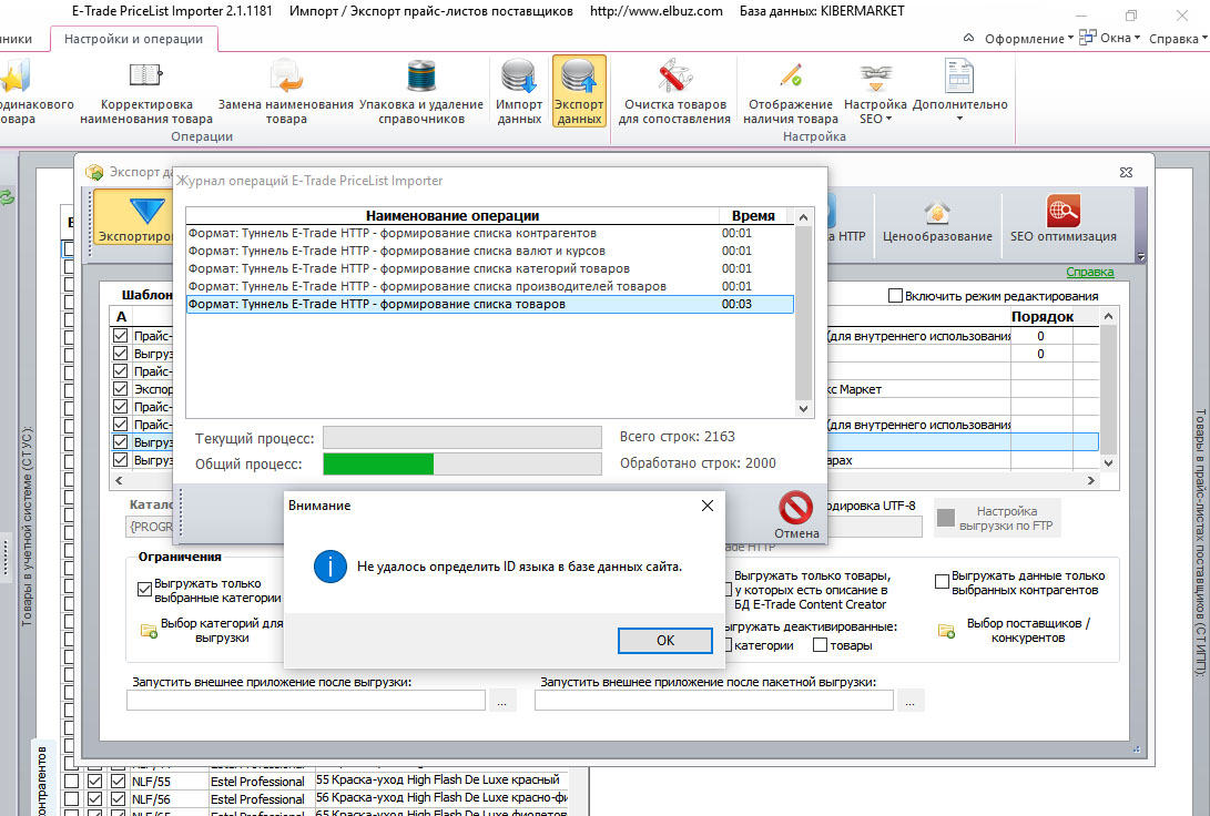

Здравствуйте!
Одна и та же база товаров на один и тот же хостинг в движок PHPShop выгружается нормально, а при выгрузке в движок OpenCard
появляется сообщение об ошибке: Не удалось определить ID языка в базе данных сайта (см. скриншот 1.jpg).
Проверка через PHPAdmin показала, что кодировка базы одна и та же - utf8mb4_general_ci
Не могу понять, что мешает.
С уважением, Константин.

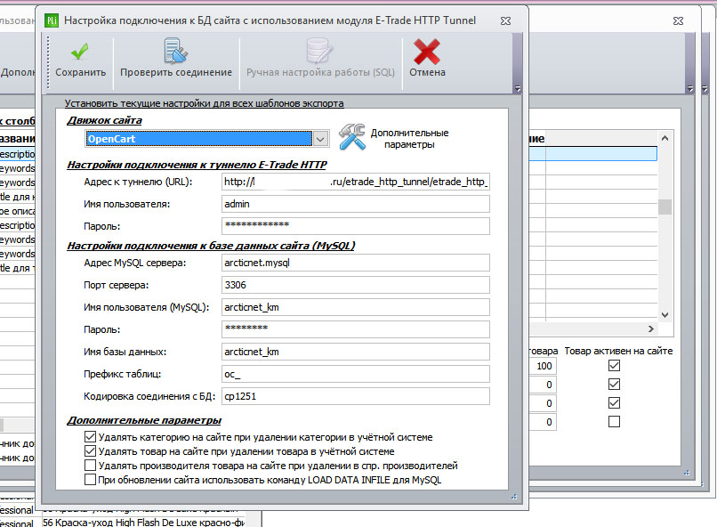

Проблема с экспортом через HTTP туннель в движок OpenCard

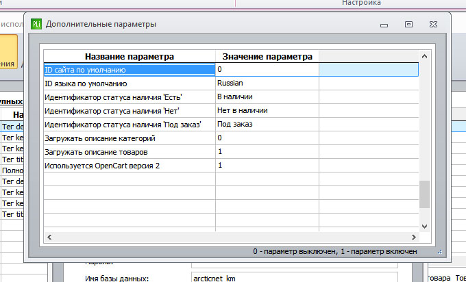

Укажите ID языка в доп настройках Туннеля.
kostya_murmansk
- Сообщения: 15
- Зарегистрирован: 11 ноя 2015 17:05
ID языка по умолчанию: Russian
(см. скриншот 3.jpg)
Может быть еще где-то ID языка можно указать?

Мне удалось разобраться:
Для правильной работы HTTP туннеля в случае использования сайта на движке OpenCart,
в дополнительных настройках туннеля указываются параметры языка и статусов товара на складе
точно также по написанию, как они указаны в настройках сайта.
В моем случае все по-русски:
ID языка - Руский
Товар есть - Есть
Товара нет - Нет
Товар под заказ - Под заказ

Все верно, именно так и написано в документации для настройки.
