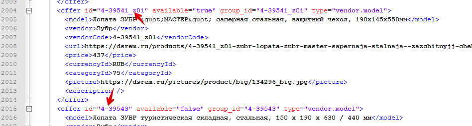

По даннной инструкции получается следующее, практически все категории пустые хотя в них должен быть товар http://joxi.ru/E2p1w66HBkjWWA
ссылка на скачивание XML с включонной функцией "Выгружать в качестве идентификатора предложения : артикул модификации" https://yadi.sk/d/oeuEM5-DsVmPz
ИД товара и категорий в файле XML не должен иметь ничего кроме цифр. У вас же это правило нарушается и по этой причине не загружаются товары.
ИД XML.png (33.65 КБ) 6085 просмотров
