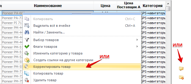

1. Поиск цвета происходит по-умолчанию в программе на основании наименования. Найденный цвет прописывается из справочников цветов в поле "Цвет" в СТИПП.
Так же поиск и определение цветов можно запустить непосредственно из справочника цветов.
2. Поле цвет можно вручную можно изменить через редактирование карточки товара.
карточка редактирования.png (43.29 КБ) 4192 просмотра

e-special писал(а): Так же поиск и определение цветов можно запустить непосредственно из справочника цветов.
я так тоже пробовал, но после сохранения в ячейке цвет "пусто".
:roll:
Колонку цвет, нужно указывать, только в том случае, если она у Вас идет отдельным столбцом в прайсе.
После того как добавили цвет нужно нажать на кнопку сохранить в карточке товара.
