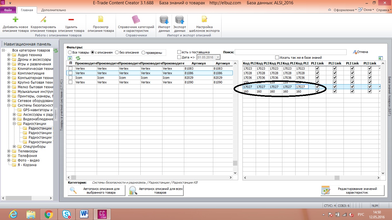

При наполнении характеристик товаров, в списке товаров с заполненным описанием отображаются идентичные товары хотя раньше такого не было. В PLI дубляжей нет. Посоветовали сделать сжатие базы (решал другую проблему), после чего это и стало появлятся такое дублирование товаров (ID у товаров идентичны, артикулы тоже)

После выполнения сжатия эта проблема и появилась. Только до этого были дубли в учетной базе, а теперь они отображаться в базе знаний (т.е. там где уже сохранены заполненные характеристики, справа)
Вышлите скриншоты, как это выглядит, пожалуйста.

В скрине 1 заметил что дублирующиеся позиции - это одни и те же товары, но теперь у них PLI ко разный.
В ПЛИ этих товар нет. Сжатие БД делал не помогла.
Еще обратите пож-та внимание на то, что очень много дублирующихся столбцов, как их убрать? Может дело в этом.
У вас повреждена БД, корректная работа с ней невозможна, восстановите резервную копию БД или создайте новую.

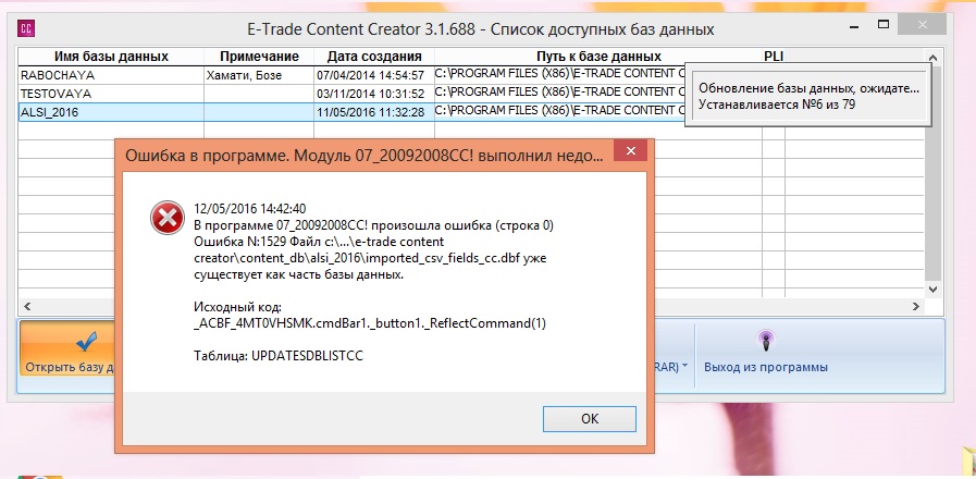

Думал создание новой базы (так же привязана к ПЛИ) поможет но та же проблема.

Под новой вы имеете ввиду только базу контент криэйтора? Так как я уже так делал. Не помогает. Какие варианты есть еще?

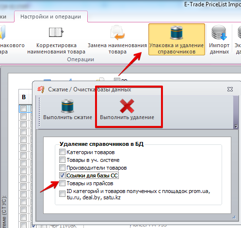

Удалите ссылки на описания в БД E-Trade PriceList Importer.
ссылки пли.png (54.2 КБ) 5365 просмотров
Создайте новую БД E-Trade Content Creator.
Пропишите путь в новой БД к старой E-Trade PriceList Importer.
