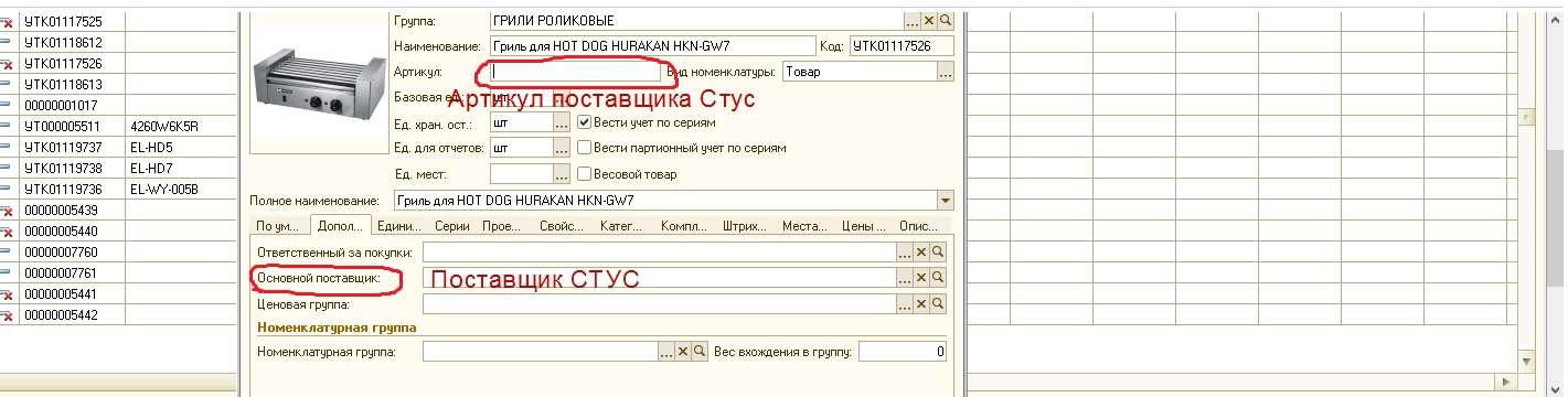

В 1С УТ 8.3 у товара есть такие поля как "артикул" (не путать с внутренним кодом 1С) - в этом поле у нас ставится артикул поставщика.

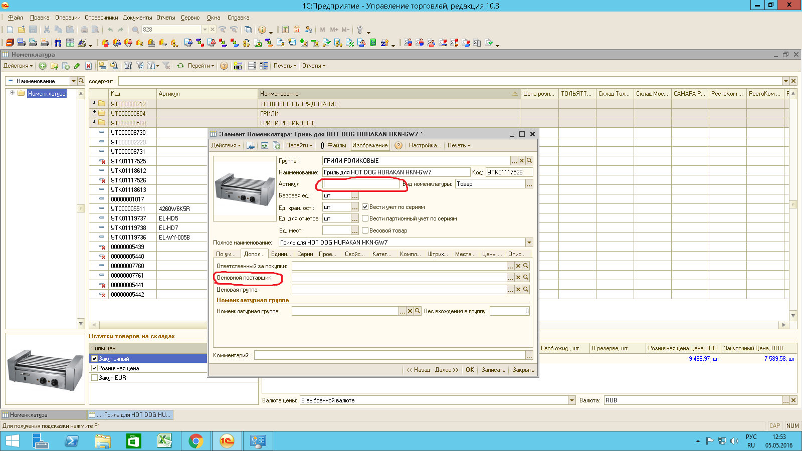

а так же есть поле - "основной поставщик" (см. вложенный файл со скриншотом из 1С)
В связи с тяжелой экономической ситуацией поставщики поставщики и дистрибьюторы постоянно меняют цены, и соответственно чтобы оставаться в рынке нужно искать наиболее выгодное предложение от поставщика и делать на него минимальную наценку.
Сейчас столкнулись с такой проблемой: к примеру по тому же самому скриншоту, имеем гриль HKN-GW7 (его можем купить у трех поставщиков, каждый поставщик еженедельно высылает обновленные прайсы в эксель, и у каждого поставщика есть свой артикул), допустим что цена на данный гриль наиболее выгодна у "поставщик_1" - значит нам требуется загрузить в 1С в поле "артикул" - артикул данного поставщика по этому товару, к примеру "арт_1" и в поле основной поставщик = "поставщик_1".
Но спустя пару недель у поставщика "поставщик_2" цена на данный гриль HKN-GW7 опустилась и стала наиболее выгодна для нас, теперь необходимо прогнать наши товары из 1С через PLI, так чтобы PLI поставил наиболее низкую цену из 3 загруженных прайсов поставщиков а так же перенес в СТУС в поля "артикул" и "поставщик" артикул и поставщика с наиболее выгодным предложением, чтобы потом эти данные можно было загрузить в 1С - и менеджер по закупкам сразу видел у кого запросить счета на требуемые позиции и по какой цене они должны быть выставлены поставщиком.

- скрин из 1С
- elbuz.png (171.87 КБ) 4885 просмотров

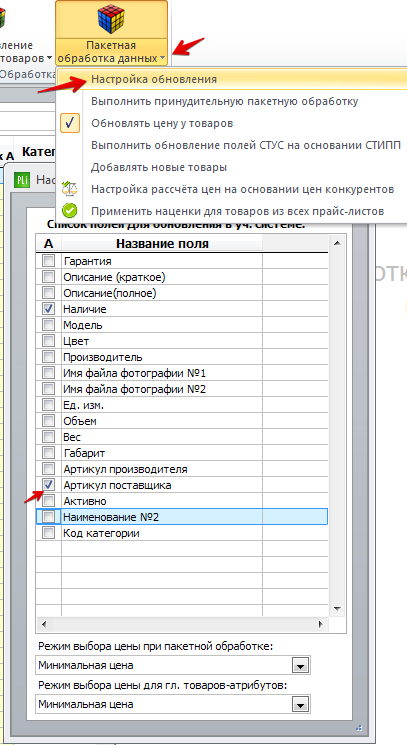

Артикул поставщика можно обновлять в список товаров в учетной системе (СТУС) на основании список товаров из прайс-листов поставщиков (СТИПП). Для этого нужно поставить галочку в настройках обновления в пакетной обработке:
В таком случае артикул поставщика в стус будет заполнен от поставщика, от которого взята цена в стус.

- 111.jpg (270.75 КБ) 4699 просмотров
Название поставщика не выгружается в CommerceML
Артикул производителя выгружается из СТУС, не артикул поставщика.
