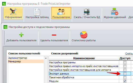

Сейчас, к сожалению, нет этого поля. Как вариант создать пользователя для БД и ограничить ему возможность экспорта.
экспорт доступ.png (39.83 КБ) 3337 просмотров

Скажите пжл, каким образом можно войти в базу под своим аккаунтом?
Сейчас в настройках создано два аккаунта, аналогично как на вашем скриншоте. При запуске PLI появляется окно выбора базы данных, но не предлагается выбрать аккаунт, в который можно войти. В какой момент PLI предлагает выбрать аккаунт?
Когда создан пароль для пользователей.

Работает. Спасибо!
