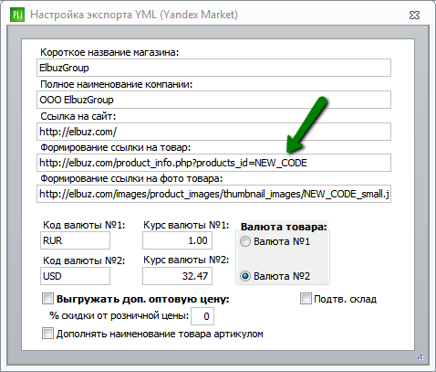

эти url так и должны заканчиваться знаком = или там должна быть цифра после знака = ?
В настройках экспорта формата XML добавьте макроподстановку NEW_CODE, это ID товара из учётной системы.
daniley
Сообщения: 68
Зарегистрирован: 22 янв 2011 11:17
спасибо,
сделал как на картинке, попробовал то же самое с изображением сделать, но в программе не хватает текстового поля получается вот так
http://mysite.od.ru/components/com_virt ... CODE_small.
беда... расширение картинки не вместилось

как быть с шириной текстового поля? для картинки?
daniley
Сообщения: 68
чё так и делать экспорт без расширения ? или есть решение ?
Решение этой проблемы ожидайте в новой версии программы, поле будет расширено до 240 символов.
