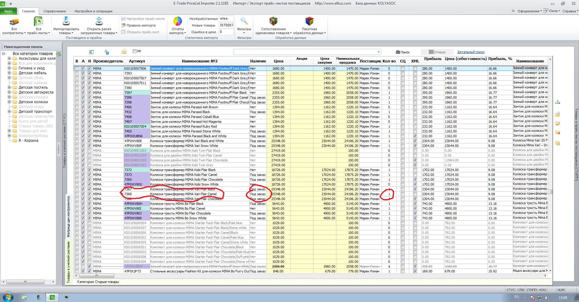

Работаю с товарами-атрибутами. После пакетной обработки у главного товара в СТУС выставляется неверный статус наличия. Например в СТИПП этот товар "есть в наличии" или "под заказ", а в СТУС выставляется - "нет в наличии".
При этом у товаров-атрибутов все выставляется корректно. Ошибка наблюдается только у главного товара.
Если разгруппировать данные товары, то ошибка пропадает - статусы наличия начинают выводится правильно на всех товарах.
Предполагаю, что тут заложен какой-то алгоритм, но никаких настроек не нахожу. Нашел только возможность "Рассчитывать мин./средн./макс. цену для гл. товаров атрибутов", но оно влияет только на возможность задавать цену для главного товара.
Что сделать, чтобы статус наличия главного товара в СТУС рассчитывался правильно?
Статус наличия в товарах-атрибутах
Сопоставить его с товаром из стипп.
Все сопоставлено. Причем цена и количество, например отображаются правильно, а символьный статус наличия - неправильно.
И как видите это касается только главных товаров-атрибутов.

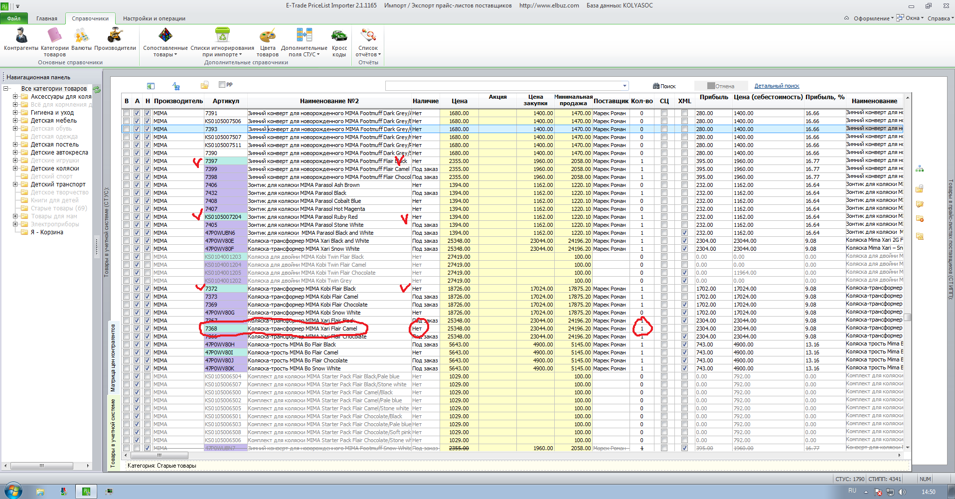

Если товары-атрибуты разгруппировать, тогда все отображается правильно.
- Снимок2.png (278.05 КБ) 4198 просмотров
