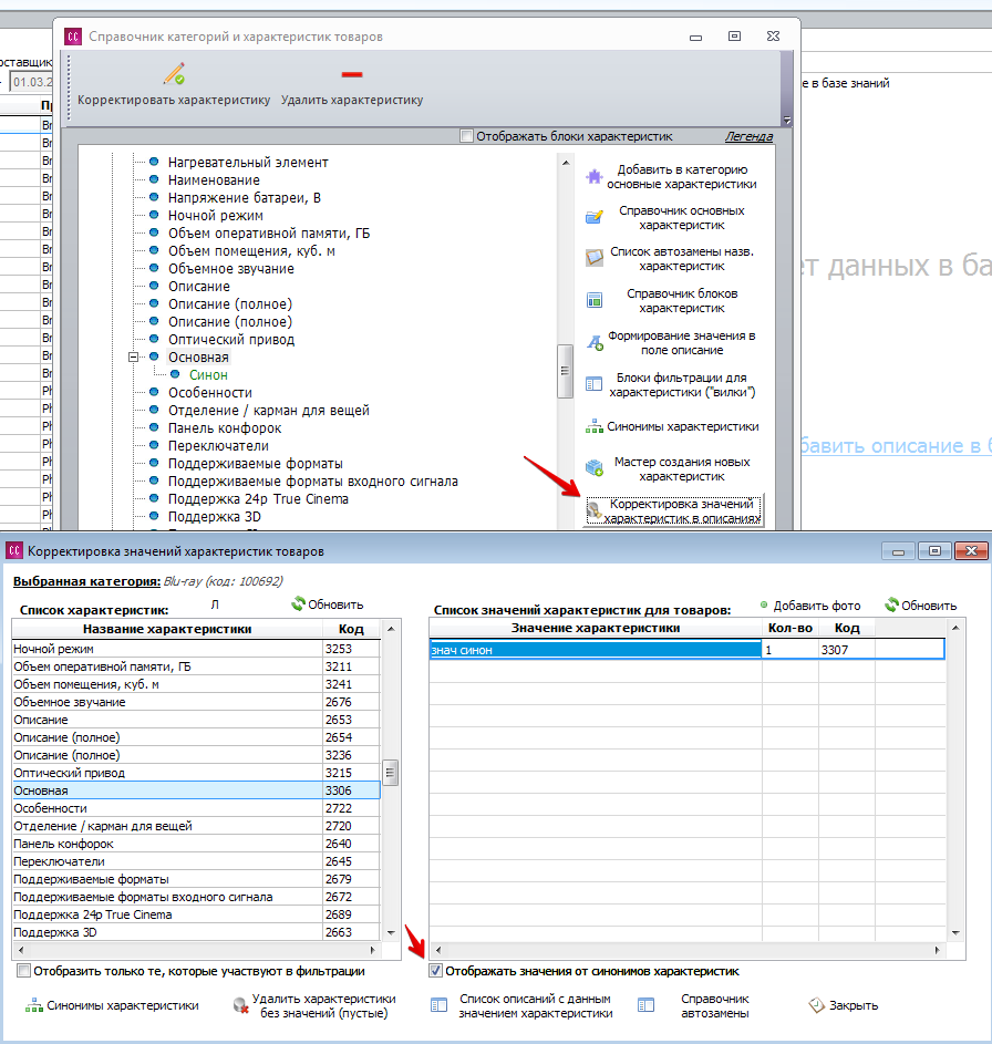

Скриншот 1 - пример ручного обновления одной характеристики.

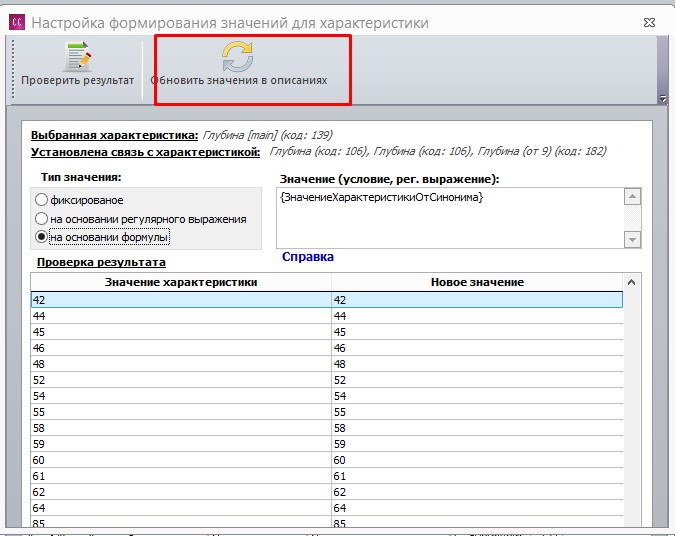

Суть проблемы в том, что если мы передаем данные от дочерней характеристики к родительской (см. скриншот 2) то при нажатии "просмотр описания" часть характеристик отсутствует.
При экспорте согласен, оно есть, но получается что мы делаем экспорт в слепую. Либо руками надо проклацать каждую характеристику - ПКМ - Установить значения по умолчанию - обновить значения в описаниях

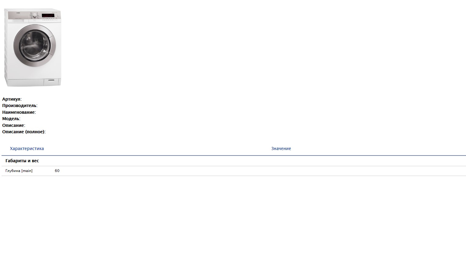

Скриншот 3 - пример свежезагруженного описания. Как видите там пусто.

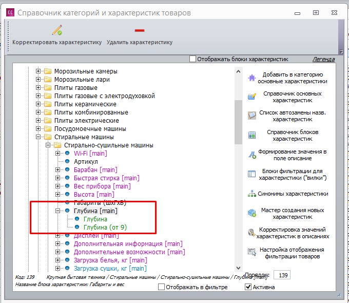

Есть родительская характеристика в которой для удобства я приписал [main] и ее синонимы вставляют данные - скриншот 2

Кнопку "Обновить значения" нужно нажимать регулярно для т ого, чтобы обновить эти значения у характеристик. Список всех значений характеристик доступен в этом окне:
