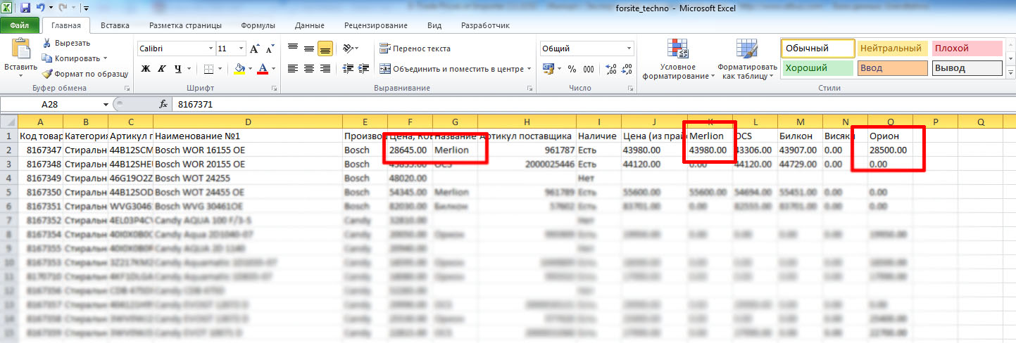

После обновления не верно начал выгружаться основной поставщик по товару.
Во вложении показываю 2 скрина.
На первом скрине настройки экспорта CSV
На втором скрине сама выгрузка. И по нему не понятно. У поставщика ОРИОН самая низкая цена. Именно она и применяется к основной цене товара.
Но поставщик проставляется Мерлион. Не понятно почему.
До обновления, таких проблем не наблюдалось.
Приоритетов поставщиков не проставлено.
В чем проблема?

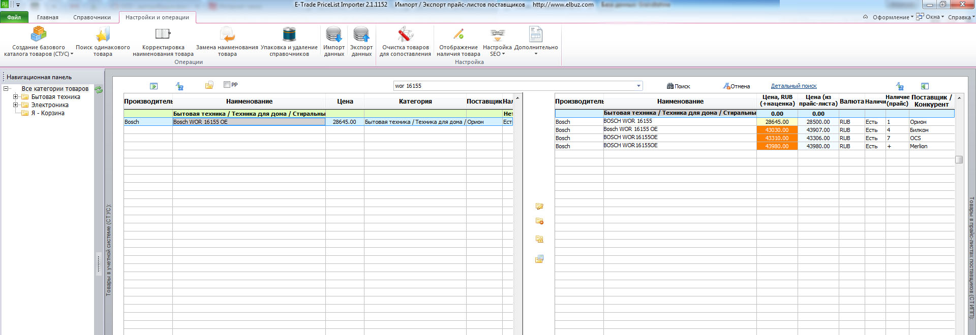

Обновления с этим связаны не могут быть, так как в этом направлении ничего не менялось. НА Вашем скриншоте разные цены, и не понятно откуда взята цена. Посмотрите в стус цену на товар и откуда она взята.

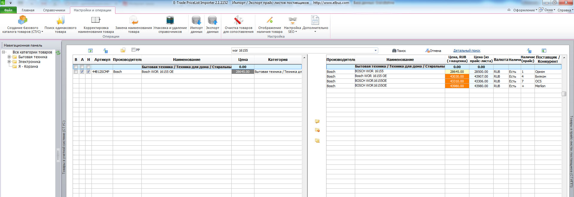

e-special писал(а):Обновления с этим связаны не могут быть, так как в этом направлении ничего не менялось. НА Вашем скриншоте разные цены, и не понятно откуда взята цена. Посмотрите в стус цену на товар и откуда она взята.
Все проверили.
Вот скриншот.
Последний раз редактировалось aks.maximus 24 мар 2016 10:24, всего редактировалось 1 раз.
Ваш скриншот не показывает поле поставщик в стус.
Нажмите правую кнопку мыши на товаре в стус радел информация.

e-special писал(а):Ваш скриншот не показывает поле поставщик в стус.
В СТУСС поставщик отображается верно. Орион. Как видно на скриншоте.
Но в самой выгрузке CSV выгружается Merlion - как показано на скриншотах выше.

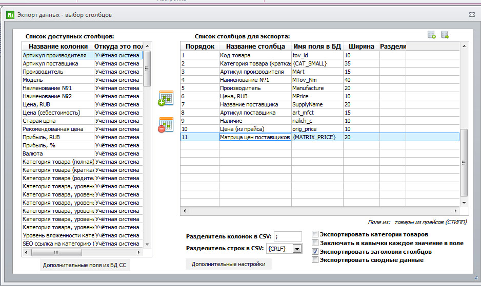

Возможно поле "название поставщик" у Вас добавлено из стипп, а не из стус.

e-special писал(а):Возможно поле "название поставщик" у Вас добавлено из стипп, а не из стус.
Да, оно взято из СТИПП. Но до обновления, все работало и все выгружалось корректно.
