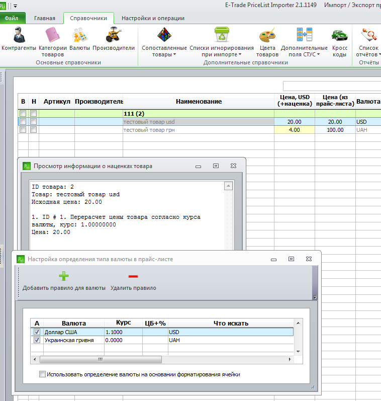

добрый день,
возник вопрос по настройке мультивалюты:
есть прайс с двумя валютами USD и ГРН, определение мультивалюты проходит отлично, но при применении наценок, для USD не происходит перерасчет по курсу поставщика.
пишет:
"Перерасчет цены товара согласно курса валюты, курс: 1.00000000"
основная валюта базы USD.
можно ли как-то учитывать курс поставщика для мультивалюты?
мультивалюта - курс поставщика
Можно, ведь там есть соответствующие настройки курса в настройке мультивалюты. Хотя если у Вас в прайсе цена USD и основная валюта USD то непонятно что и куда Вы хотите пересчитывать.
курс в мультивалюте для основной валюты не работает.
зачем это нужно:
допустим в базе курс USD к гривне 25 а у поставщика 27.5, товар стоит 20USD по курсу 27.5 но по курсу 25 он стоит 22USD для этого нужен крос курс для основной валюты, но он не работает или я делаю что-то не так.

- pli-multi-currency.png (60.05 КБ) 4405 просмотров
Исходя из скриншота похоже, что в справочнике валют у Вас прописан курс 25 грн за 1 USD.
Если нужно 27 - то задайте там 27.

в справочнике USD = 1, UAH = 0.04, я не могу там задать 27, потому что для разных поставщиков может быть разный курс, почему для USD не пересчитывает если курс USD задан в настройка мультивалют?

Курс будет считаться из настроек мультивалюты, только тогда, когда он задан. Из Вашего скриншота видно, что он не задан. Задайте курс в мультивалюте, чтобы по нему пересчитались цены.
Если в мультивалюте курс не задан и в настройках импорта для конкретного прайс-листа курс тоже не задан, то будет считаться курс из справочника валют.

Курс в мультивалюте задан - 1.1 для USD.
UAH 0.04 в справичнике валют.
USD 1.00 в справичнике валют - основная валюта.
Так вот, курс для UAH и USD применяется и беретсся из справочника валют, а мне нужно что бы курс USD брался из мультивалюты.
я так понимаю что для основной валюты курс не пересчитывается и всегда берется из справочника валют где он всегда равен 1.
что я ожидаю получить:
Цена (из прайс-листа) - 20USD
Цена USD (+наценка) 20*1.1 = 22USD
Цена (из прайс-листа) - 100UAH
Цена USD (+наценка) 100*0.04 = 4USD

Пропишите курс 0,04 в мультивалюте. Зачем прописывать для основной валюты курс непонятно. Если нужна наценка 1,1 тогда указать ее в настройках наценки. Если нужен пересчет по курсу задать курс в мультивалюте. не понимаю в чем заключается проблема....
ОВ - USD из Вашего скриншота UAH переводится в USD согласно заданному курсу. USD остается без изменений так как является ОВ.

еще раз попытаюсь обьяснить зачем это нужно, это не наценка, а именно курс валюты.
Валюту USD в базе нужно воспринимать как условные еденицы, потому что курс USD у разных поставщиков разный.
Основная валюта в базе USD (УЕ), ее курс 1, курс ГРН в базе 0.04, тоесть 1 USD (УЕ) = 25ГРН.
есть поставщик 1 у которого курс 1 USD = 27.5ГРН, получается 1USD = 27.5/25 = 1,1УЕ
есть поставщик 2 у которого курс 1 USD = 27ГРН, получается 1USD = 27/25 = 1,08УЕ
Курс для основной валюты не работает только в случае с мультивалютами если прайс только в USD и курс указан в настройках прайса, то курс применяется.
Я понимаю что можно хаком это сделать, указав в настройках прайса условную валюту EUR и применив к ней курс, но хотельось бы более понятное решение.

прикрепите тестовый прайс-лист на котором Вы тестировали, пожалуйста.
