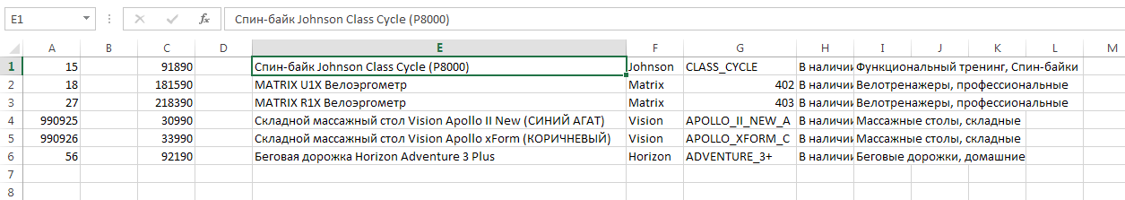

Список товаров из Вашего файла:
цена ноль.png (28.17 КБ) 3892 просмотра
Какой из товаров имеет цену ноль?
Какой из товаров не импортируется?
sidnej1
Сообщения: 62
Зарегистрирован: 13 июн 2014 18:02
В файле нет товаров с ценой 0
Ни один из товаров не импортируется

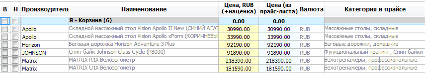

sidnej1 писал(а):В файле нет товаров с ценой 0
Значит сделали неверные настройки, проверьте. У нас все импортируется:
