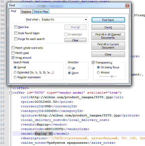

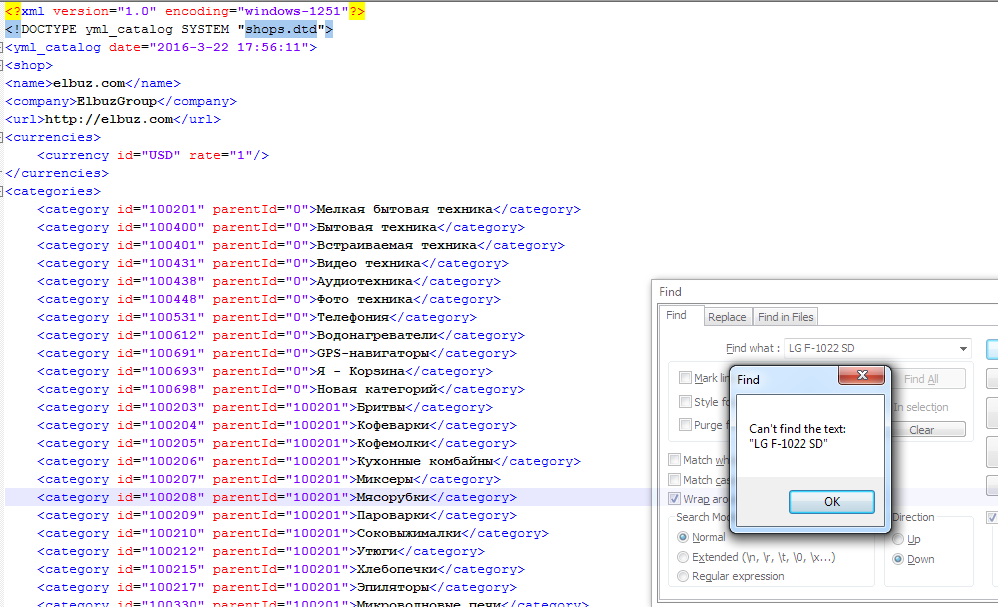

Вот товар - есть в СТУС с минимальной ценой (от поставщика, который ранее стоял в игнорировании в настройках выгрузки поставщиков для формата YML) - http://screencast.com/t/PgiL7PYBo1j
Вот, напомню, настройки файла выгрузки - http://screencast.com/t/GP3oTptO
http://screencast.com/t/b5zKbb0hI
Вот подтверждение наличия описания в СС - http://screencast.com/t/rnqp1APZoiH
А вот рез-тат поиска его в файле выгрузки - http://screencast.com/t/87RF5DMvFX
Ничего толком не понятно из Ваших скриншотов, стрелочка указывает на холодильник, вы ищите стиральную машину, при чем ее наименование неизвестно, до этапа скриншота в поиске в файле.

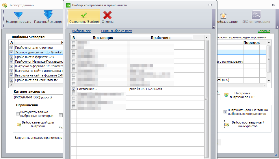

Ставим ограничение на Выгрузку только товаров от поставщика С
ограничение С.png (70.15 КБ) 4128 просмотров

Приходим к выводу, что все работает должным образом.
