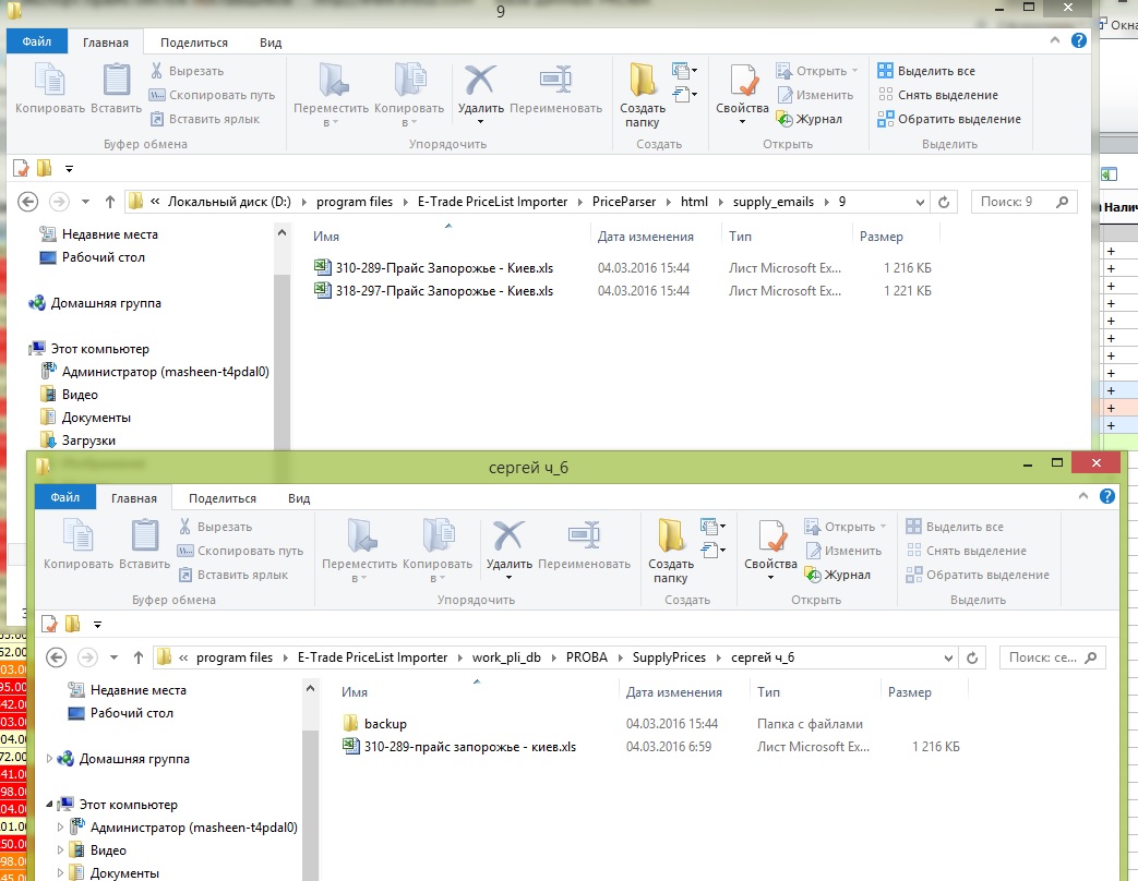

Здравствуйте! Столкнулся с такой проблемой: при импорте всех прайсов (используется многопоточный импорт) заметил ,что не импортируются свежие прайсы (практически все прайсы импортируются через электронную почту). Если же делать импорт каждого прайса по отдельности ,то проблема уходит,то есть подтягиваются все последние (по дате) прайсы.
У Вас стоит галочка импорта прайс-листа с определенной папки, для поставщиков, у которых идет загрузка прайс-листов с почты?
Там нужно указать папку E-Trade PriceList Importer\work_pli_db\ИМЯ_БД\SupplyPrices\название поставщика\
shuriban29
Сообщения: 61
Да, галочка стоит на всех прайсах, с таким путем,как Вы описали выше.Я проверил после неудачного импорта- в папках необновленных прайсов действительно нет свежих,поэтому и импортирует то что есть.Однако повторюсь- при ручном импорте "неудачных" прайсов в этих папках появляются свежие прайсы.
А если открыть папку, откуда был добавлен прайс-лист, там новый прайс или старый?
shuriban29
Сообщения: 61
Старый , а по пути E-Trade PriceList Importer\PriceParser\html\supply_emails\"код поставщика" лежат два прайса- новый и старый
Похоже у Вас происходит скачивание с почты сразу двух прай-листов и старого и нового. Ограничьте поиск писем по количеству дней или удалите старый прайс-лист.
