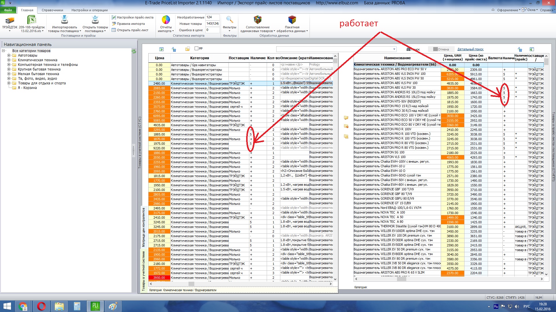

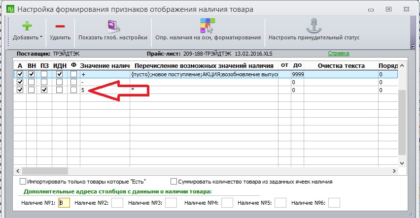

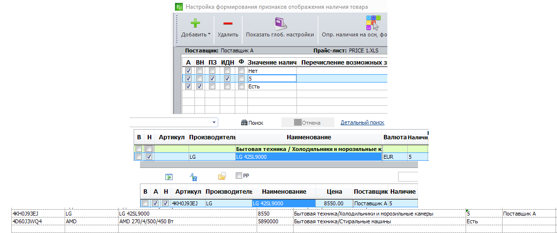

Здравствуйте! При импорте прайса нужно было сделать правило для наличия товара такое :
(5 - это кол-во дней под заказ).
после импорта прайса все сработало:
Но при экспорте файла получается вот что:
Причем цифра 3 не меняется при любом значении цифры указанной в таблице настройки наличия. Подскажите где искать проблему?
К сожалению, не удалось повторить проблему:
наличие 5.png (46.88 КБ) 2449 просмотров
Нужно проверять на Вашей БД. Это возможно при наличие тех. поддержки.
shuriban29
Сообщения: 61

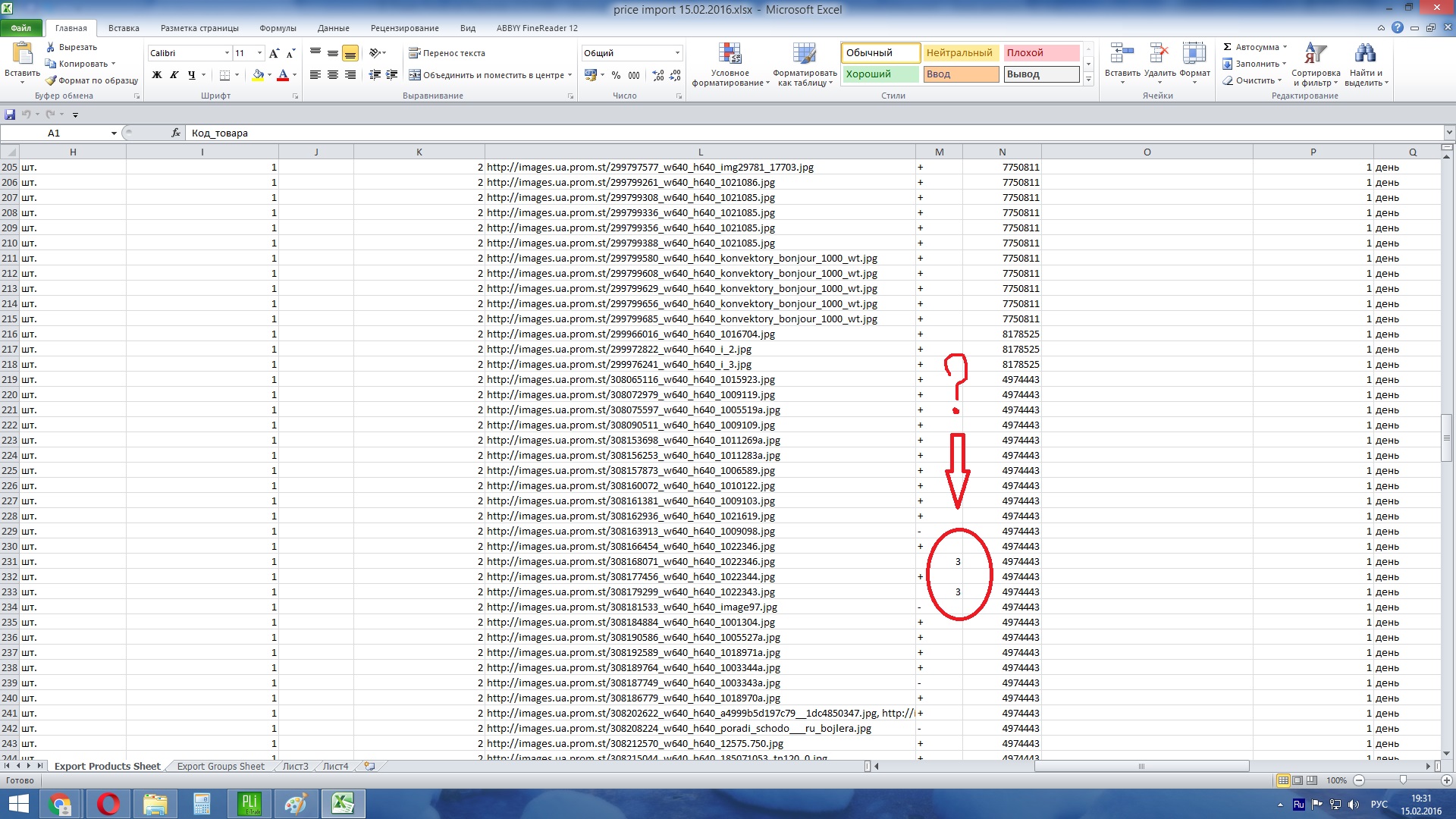

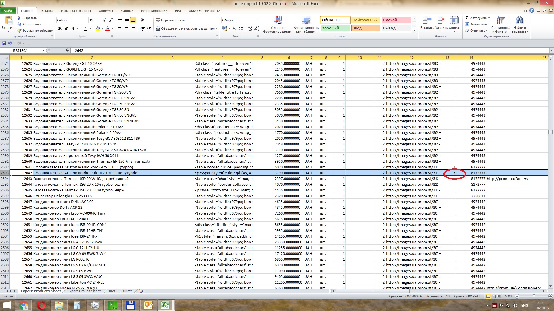

Смотрите что я заметил при экспорте в разных форматах:
1. при экспорте в формате XLS для обновления prom.ua

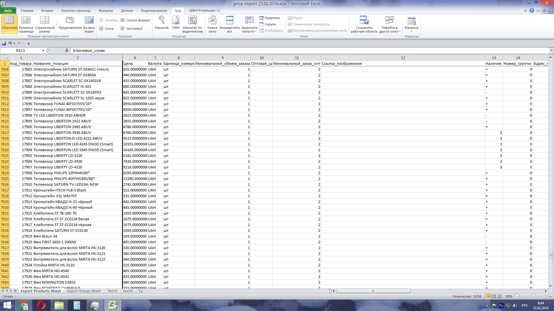

2. При экспорте универсальным шаблоном с выбором полей для экспорта:
Может это поможет найти ошибку?

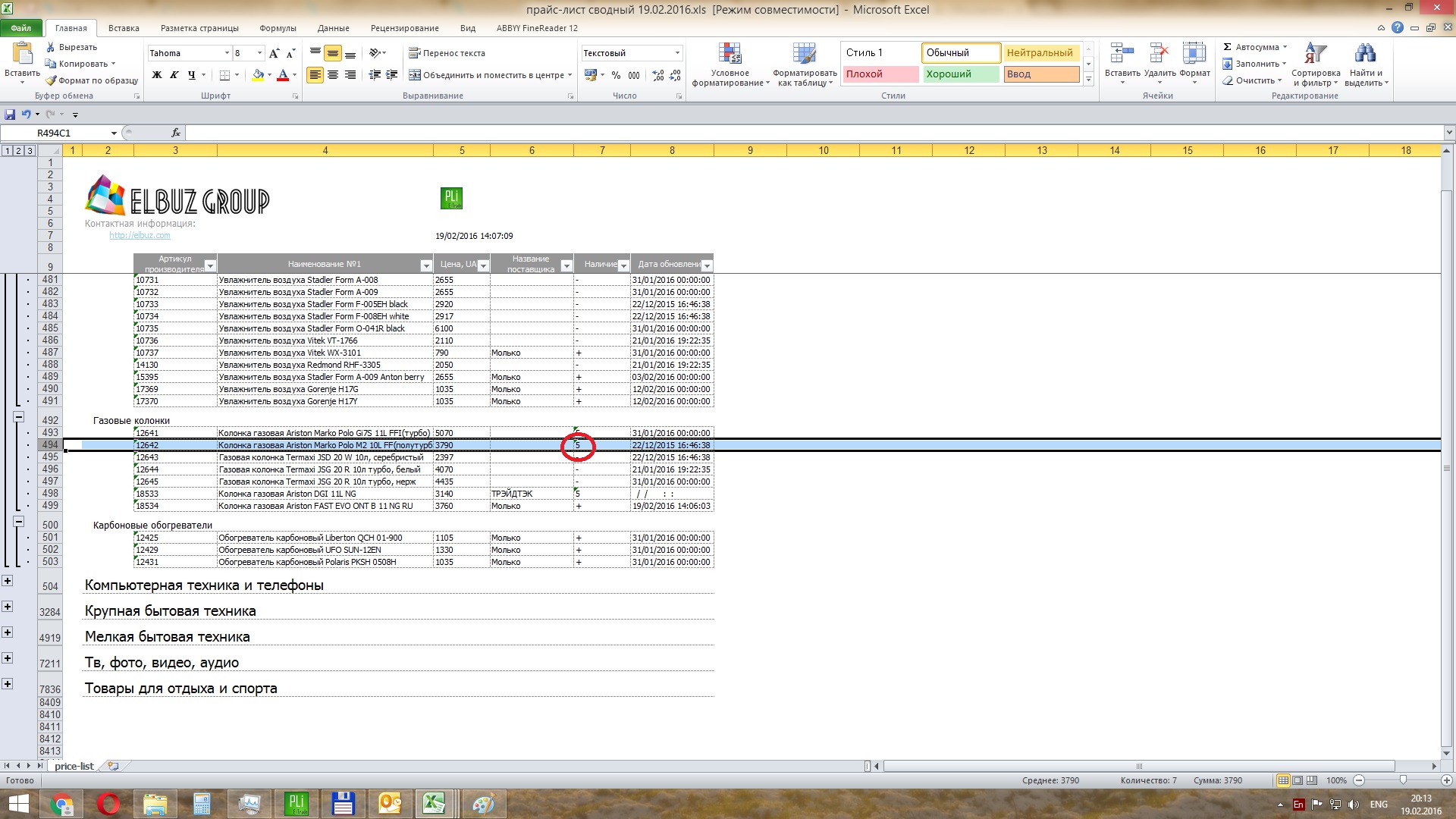

На Вашем скриншоте для прома поле называется "Минимальный_объем_заказа" и отвечает именно за этот параметр.
Для файла в пром юа нет возможности что либо изменить или настроить, он выгружается в строгом формате который диктует Prom.ua:
если статус "Есть" то "+"
если "Нет" то "-"
если "Под заказ" то "3"
shuriban29
Сообщения: 61
Вы ошибаетесь,этот столбец называется "наличие" ,вот я зафиксировал верхнюю строчку с названием столбцов
