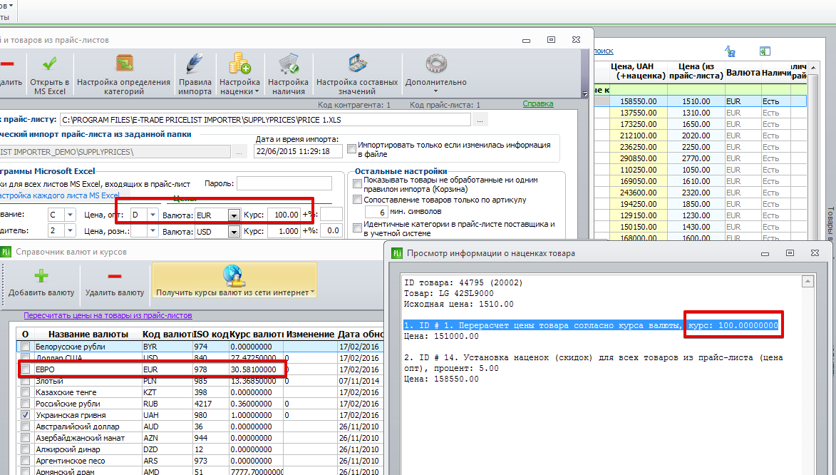

Есть прайс поставщика с колонка оптовой цены в евро. С учетом колебаний курса поставщик установил фиксированный курс валюты. Подскажите, как мне правильно рассчитать оптовую цену по установленному курсу, а не по курсу справочника?
На данный момент, настройка такая не помогает http://prntscr.com/a2j3to
Буду признателен за помощь.

Я так понимаю, что проблема существует. Тогда зачем делать эти поля http://prntscr.com/a3rb5g, если они не работают.
Что значит "не помогает", если курс у Вас заполнен в настройках импорта прайс-листа, то цена будет пересчитываться именно по нему.
пересчет валют.png (127.88 КБ) 4088 просмотров
