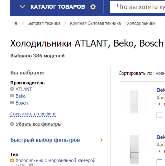

Перед загрузкой нового файла скорректировать ссылка на категории с учётом фильтра по бренду,
открыть файл со списком категорий в текстовом редакторе. Например, найти ссылку на категорию Холодильники
http://hotline.ua/bt/holodilniki/
заменить на ссылку
http://hotline.ua/bt/holodilniki/296742-296749-296751/
Ссылку взять с сайта хотлайна, при этом выбрать нужные фильтры
