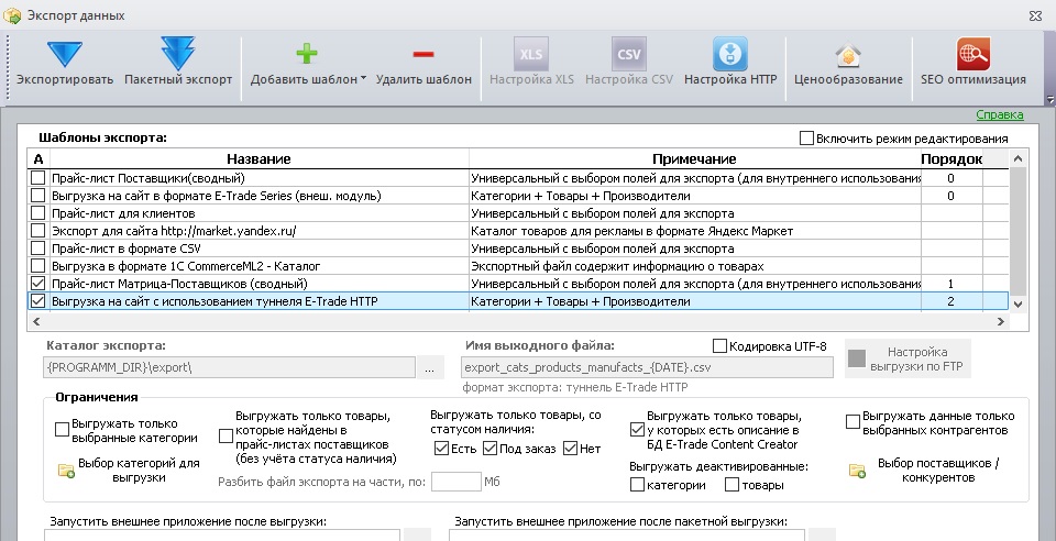

В закладке ПЛИ "Настройки и операции" - Настройка SEO - Настройка формирования SEO ссылок (ЧПУ) для категорий, товаров, производителей:
ЧПУ ссылка для категорий: {CAT_NAME}-{CAT_ID}
ЧПУ ссылка для товаров: {PRODUCT_NAME}
ЧПУ ссылка для производителей: {MAN_NAME}-{MAN_ID}
Настройки активны - галка стоит.
Во время выгрузки на сайт через тунель установки следующие:

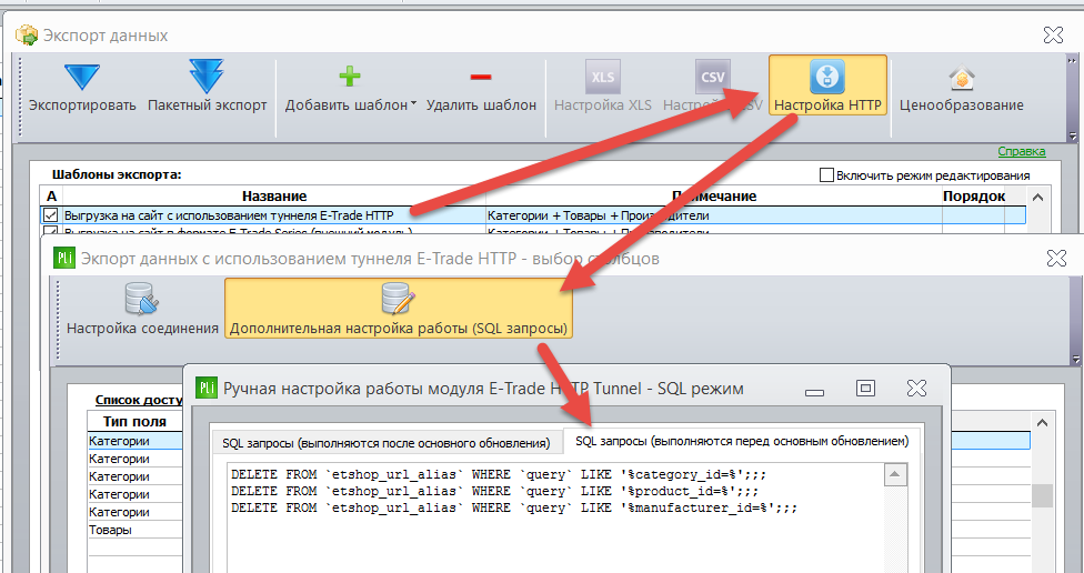

Программа ПЛИ не обновляет ЧПУ ссылки в базе сайта, чтобы ссылка всегда была постоянная, если она будет меняться, то это плохо для поисковой оптимизации, теряется вес страницы.
ЧПУ ссылка прописывается при добавлении новых категорий или товаров.
Как вариант решения, очистить текущие ЧПУ на сайте и обновить еще раз сайт из программы ПЛИ.
Вот SQL запросы для очистки, добавить во вкладку "до обновления", потом можно их убрать:
DELETE FROM `etshop_url_alias` WHERE `query` LIKE '%category_id=%';;;
DELETE FROM `etshop_url_alias` WHERE `query` LIKE '%product_id=%';;;
DELETE FROM `etshop_url_alias` WHERE `query` LIKE '%manufacturer_id=%';;;
Префикс etshop_ заменить на ваш префикс таблиц в базе данных сайта.
Так же убрать фильтры для шаблона экспорта в ПЛИ, чтобы выгрузились все товары и категории, с целью обновления ЧПУ для всех.
