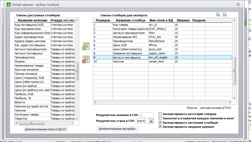

Столкнулся со следующей проблемой.
В настройках экспорта в формате CSV, есть галочка "экспортировать сводные данные"
Т.е. один и тот же товар от разных поставщиков идет в каждой строчке.
Активировал данную функцию, но она не работает.
При активации данной функции есть примечание, что работает в случае использования экспорта полей из прайс-листов постащиков.
Возможно не работает по этой причине. Подскажите, где это можно настроить?
Сейчас в настройках CSV у меня указаны только те поля, которые необходимо экспортировать из СТУССа
Какие поля указаны для экспорта?
aks.maximus
Сообщения: 45
Зарегистрирован: 22 янв 2015 14:34
e-special писал(а):Какие поля указаны для экспорта?
aks.maximus писал(а):Сейчас в настройках CSV у меня указаны только те поля, которые необходимо экспортировать из СТУССа
НА Вашем сркиншоте обратная информация. У вас поле из стипп, это видно на скриншоте.

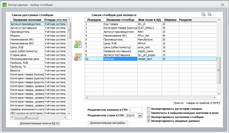

aks.maximus
Сообщения: 45
Только наличие идет из СТИПП, все остальное из СТУСС.
Все поля были добавлены оттуда, где в колонке "откуда это значение" - "учетная система"
Там есть еще значение товары из прайсов.
Что использовать?
Используйте поля из СТУС.
