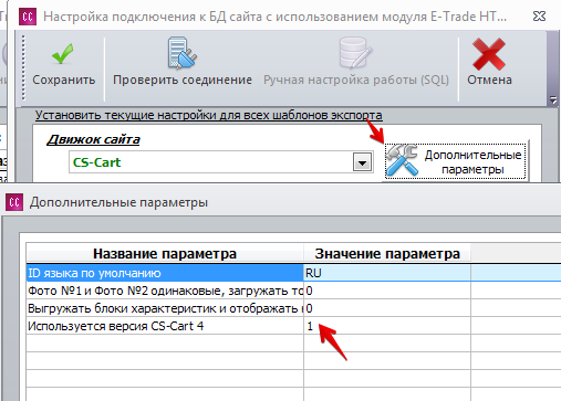

Тут стоит 1?

Галочка что используется cs-csrt 4 стоит. А на счет пути сейчас попробовал без 0, результат тот же. сейчас перепишу тот SQL запрос который в ошибке добавлю его и попробую.
