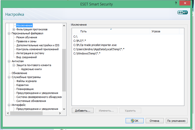

2. Ставлю Eset и добавляю исключения везде где только это возможно

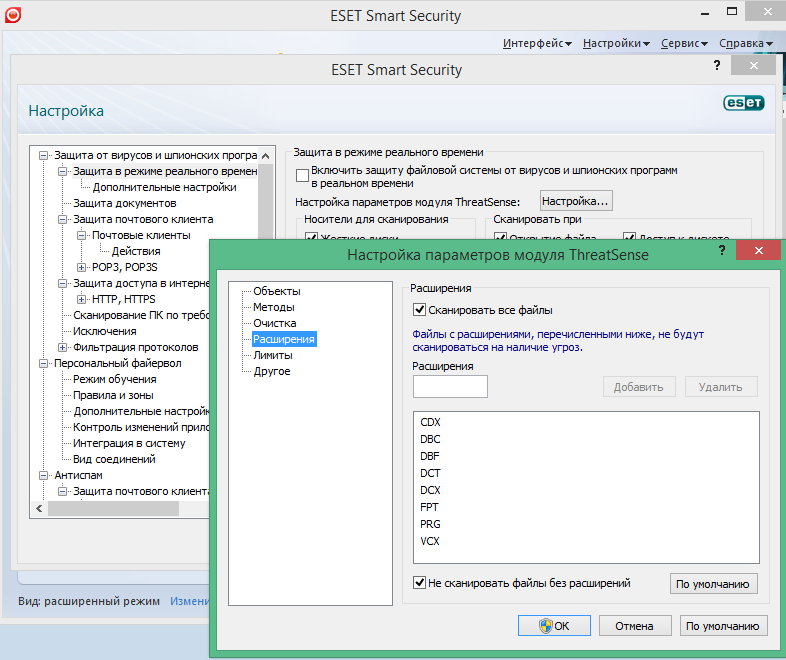

Error 2 - описано тут. В настройках все сделано
http://forum.elbuz.com/viewtopic.php?f= ... art#p20709
скриншоты во вложении. И выключение антивируса не помогает.

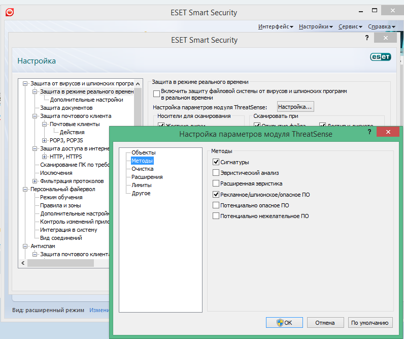

И более того, я допустил что проблема может быть связана с версией антивируса и поэтому поставил Eset 4.0
https://elbuz.com/ETradeDocs/CC/index.h ... ntivir.htm
о котором сказано в рекомендациях по настройке
+ дополнительно я отключил эврестический анализ и расширенную эвристику
Пробоема не ушла.

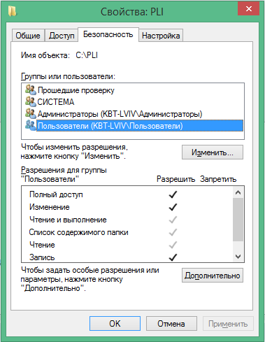

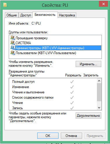

4. Дополнительно для папки с прайсами и папке в которую установлен PLI дал разрешения на все (в настроках безопасности дал полный доступ, см. скриншот)

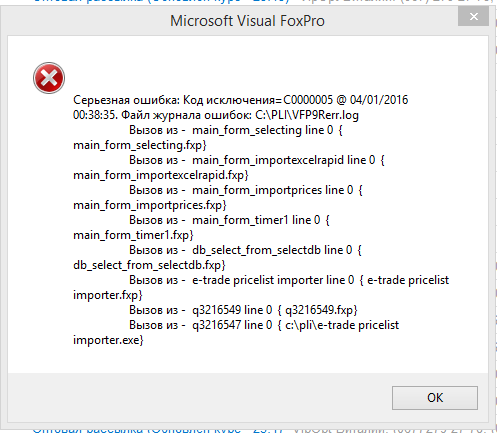

Продолжу, спустя какое-то время полезла вот такая ошибка.
Напомню, сжатие базы проблемы не решает.
Зато если переименовать БД, т.е. заходим в папку \work_pli_db и переименовываем БД
вроде работает.
Но в любом случае, это не нормально. Сейчас проскочили, а гарантий нет, что при следующем импорте все не загнется.
