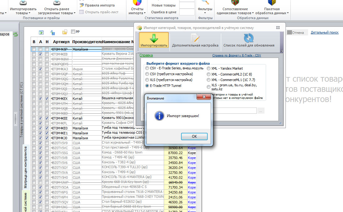

Не импортируются все изменения, которые были внесены в магазин через админку престашоп - новые товары, удаление старых товаров, изменение количества.

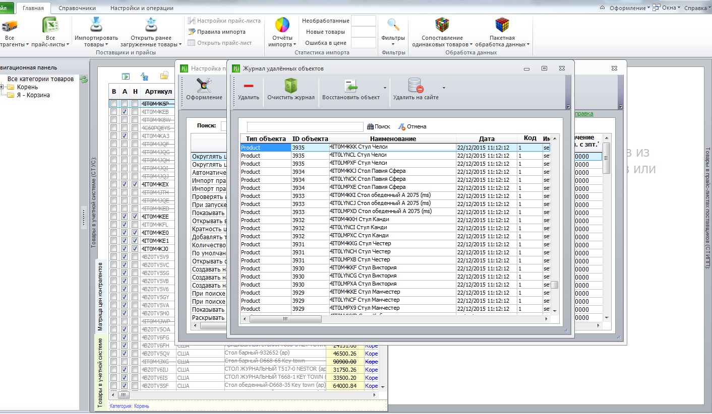

Заметил, что новые товары, добавленные через админку, попадают в журнал удалений тремя копиями. Попытался восстановить объекты, но они вновь появляются в журнале с новым временем удаления.
Экспорт на сайт работает нормально. Только вот у новых товаров, добавленных через админку, обнуляется количество
перестал работать импорт данных с сайта Prestashop
- Безимени-2.jpg (222.68 КБ) 5955 просмотров
- Безимени-1.jpg (846.29 КБ) 5956 просмотров

подскажите, пожалуйста, почему товары, добавленный через админку, попадают в удаленные? и как этого избежать?
по поводу обнуления остатков... все заработало, спасибо.

Просьба объяснить, почему новые товары, добавленные через админку prestashop попадают в журнал удаленных.
По ряду причин намерены и далее пользоваться админкой для добавления новых товаров.
Объяснений этому факту не существует, к сожалению.

Добавил товары с помощью программы E-Trade PriceList (из прайса поставщика добавил в учетную систему, затем экспортировал на сайт) Новый товар отображается на сайте. Однако при импорте в программу новый товар все равно попадает в журнал удаленных.
Создал новую базу данных. В новую базу импортируется - экспортируется всё без проблем.
