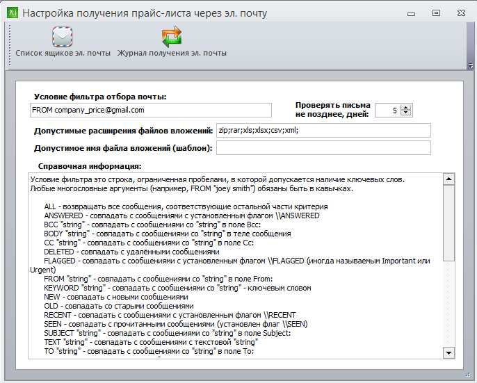

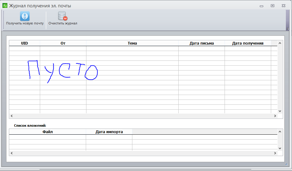

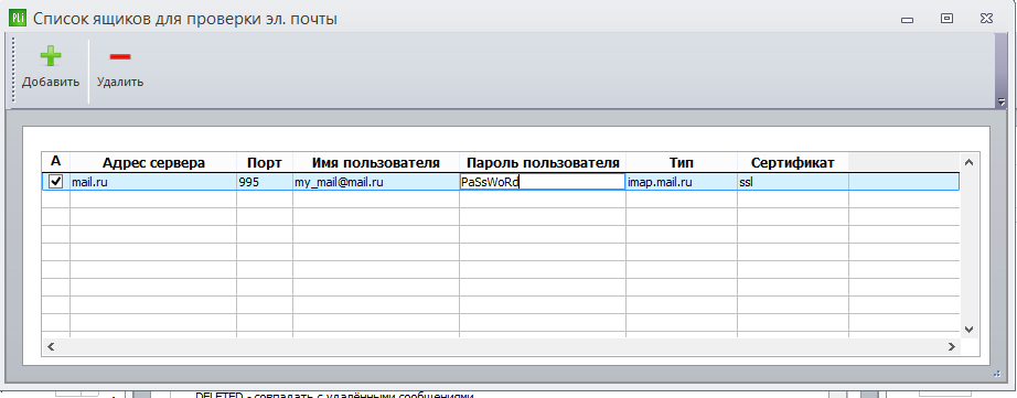

Добрый день, подскажите чего делаю не правильно?
Надо настроить автоматическое обновление прайсов из почтового ящика на mail.ru
Сделано следующее:
1. Добавил почтовый ящик.
Адрес сервера mail.ru
Порт 995 - во всяком случае в настройках аутлука надое его указывать
Имя пользователя my_mail@mail.ru
Пароль
Тип - на сколько понимаю тут надо указать удрес IMAP сервера
SSL так и оставил SSL
В условиях отбора написал FROM compny_price@gmail.com
Заходим в журнал получения почты, что-то делается, но журнал остается пустой.
См. скриншоты.
Линк на страницу настройки
https://help.mail.ru/mail-help/mailer/mo2013
Спасибо

Все делаете правильно, на первый взгляд. Нужно проверить корректность емайлов и как вариант прописать название прайс-листа для получения из почты.

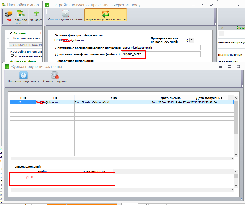

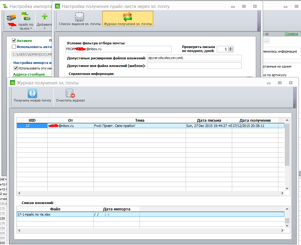

Добрый день, вроде получилось запустить, только не на mail.ru а на GMAIL
Есть вопрос, как правильно настроить получение с почты, если в письме от поставщика три прайса.
Проблема в том, что PLI видит только первый фаил.
Во вложении скриншот с Outlook, там видно что в письме два файла
и второй скриншот я в настройках специально оставил поле допустимое имя файла пустым, чтоб показать что не все файлы вложения загружаются.
Для большей наглядности во вложении еще один скриншот, в котором я указал в допустимом имени файла второй прайс, как видно на скриншоте - после получения почты вложение не подтянулось
Почему - непонятно.
Подскажите как настроить?
Почему - непонятно.

Если нужно все три прайса то к поставщику нужно добавить тр разных прайс-листа указав свое имя прайса для получения из почты.

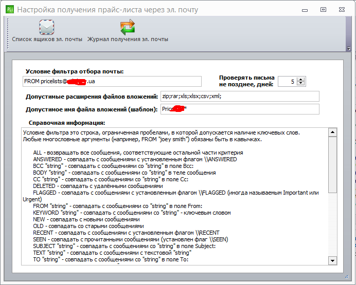

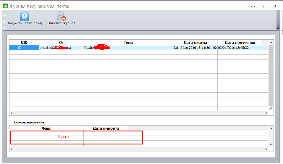

А подскажите что не так делаю в настройках
Там где вложения в экселевском формате, вопросов не возникает
Есть проблема с архивами
Вложение Price.zip
В настройках пишу
В условиях фильтра отбора почты From pricelist@gmail.com
Допустимые расширения оставляю без изменений zip;rar;xls;xlsx;csv;xml;
из этого мне надо zip с содержимым xls
Проверять письма не позднее 5 дней. Письмо капнуло в почту 02,01,16
Допустимое имя файла пробовал
1. Точное соответсятвие имени price.zip - вложение отсутствует
2. price* - вложение отсутствует
3 поле оставил пустым - вложение отсутствует
4. Поставил * - вложение отсутствует
Письмо есть, вложения нет
см. скриншот

В настройках пишу
см. скриншот
