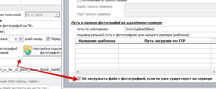

Если стоит эта галочка то фото не перезаписываются. Если надо перезаписать фото из сс нужно снять галочку:
не выгружать.png (28.44 КБ) 5719 просмотров

Галочка не решила проблему, т.к. программист закомментил очистку папки на сервере для ускорения времени импорта. И поэтому фото все равно не перезаписалось.
