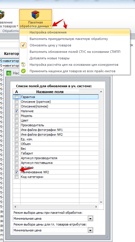

Да, именно это и хотел сказать. И еще, может подскажете.. по другой теме правда. Можно как то наименование устанавливать от какого то поставщика по умолчанию (приоритету).. а то когда сопоставляю товары, то названия начинают различаться.. не красиво становится :) просто у одного поставщика что-то раньше появляется, а от основного, там где брал наименования и тд, появляются позже.. так вот как то хочется указать по приоритету наименования от этого поставщика..
Заранее спасибо.
Re: Гарантия
Добавлено: 23 ноя 2015 11:30
Нужно активировать обновление поля наименование №2 в настройках обновления пакетной обработки.
наименование номер два.png (55.21 КБ) 5298 просмотров
Открыть товары в стипп от нужного поставщика.
Сделать пакетную обработку.
Выключить обновление "наименования №2".
Re: Гарантия
Добавлено: 23 ноя 2015 12:43
sta1k3r
Ок, спасибо! Тут примерно так и думал, но решил перепроверить :)

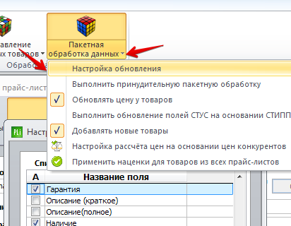

lizache
Добрый день,
такая проблема: гарантия берется из справочника производителей, в пакетной обработке стоит галочка, чтобы она обновлялась.
У одного из производителей изменилась гарантия - стала 2 года, вместо одного. В справочнике гарантию изменила, но в СТУС после пакетной обработки она не поменялась. С чем это может быть связано?
