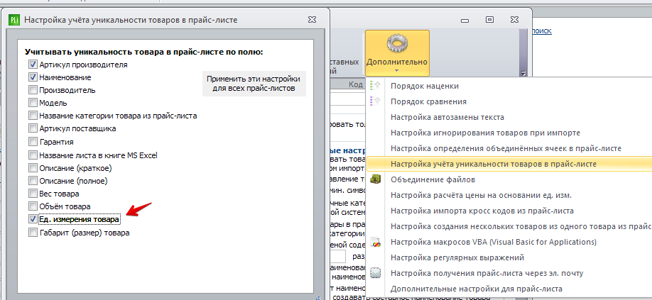

Импортируйте вес в "ед. Изм."
Учет уникальности поставьте по полю ед.изм. наче программа думает, что товары одинаковые в прайс-листе по наименованию и артикулу и не импортирует "дубликаты".
разница у вас в поле "вес" его нужно импортировать и по нему должен быть включен учет уникальности. Так же можно импортировать "вес" в поле "вес" и по нему поставить учет уникальности.

Спасибо, помогло. Буду дальше разбираться.
