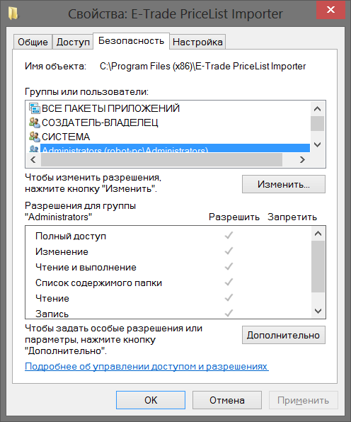

Добрый. Обновили сервер до WinServer 2012r2. После реактивации программ, и выдачи нужных прав (все пользователи запускают программу от имени администратора, всем пользователям выданы полные права на папку с программой. скрины ниже), регается что программа от неизвестного издателя пытается внести изменения на этом компьютере. (скрин ниже).

Настройки глазами юзера:
Изображение Изображение
и на папку
Собственно как и какие еще права нужны юзерам для запуска софта?

Для папки с программой в которую установлена программ необходимы права:
Программу нужно запускать с права администратора или от имени администратора.

Да, Вы правы, так и должно быть. И так и есть, я показал это на скрине (скрин 4). Все права на папку с программой для администратора, для пользователей и для всех стоят как на Вашем скрине (и на моем тоже)
Все пользователи имеют доступ этой папке, и тем ни менее не работает.
