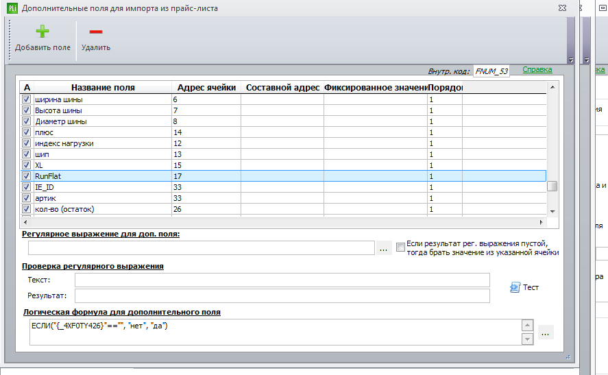

Подскажите пожалуйста может кто сталкивался с ситуацией, когда надо проверить условие содержит ли дополнительное поле значение или нет, и исходя из этого присвоить ему значение.
Пытаемся написать формулу, но как мы ее не меняли, корректно работать она не хочет
ЕСЛИ("{ID_ПОЛЯ}"=="Пусто", "Поле было пустое", "Поле содержало значение")
Даже если {ID_ПОЛЯ} содержит пустое значение, оно заполняется текстом "Поле содержало значение"
Попробовать так
ЕСЛИ("{ID_ПОЛЯ}"=="", "Поле было пустое", "Поле содержало значение")

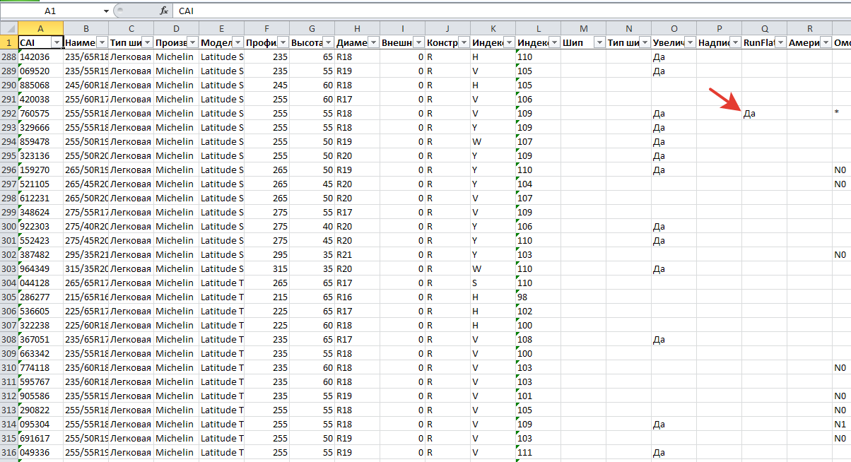

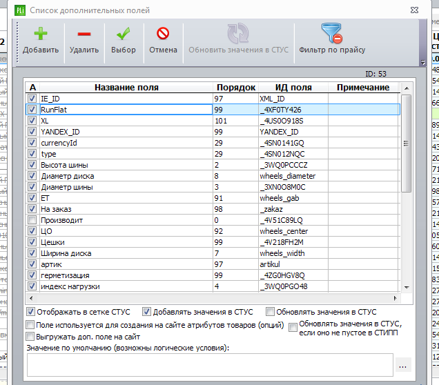

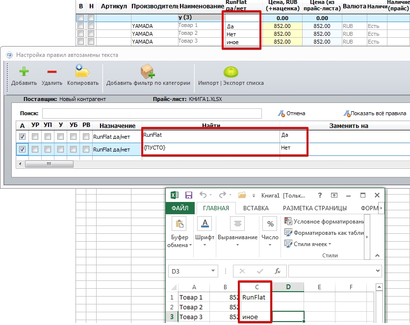

Не работает у меня. Все равно "Даже если {ID_ПОЛЯ} содержит пустое значение, оно заполняется текстом "Поле содержало значение"". В доп поле РанФлат работает автозамена "да на RunFlat", поэтому в стипе отображается RunFlat
Это делается при импорте прайс-листа в стипп путем настройкой автозамены
после чего данными обновляется стус и производится выгрузка в xls

Да, такой способ работает, спасибо!
