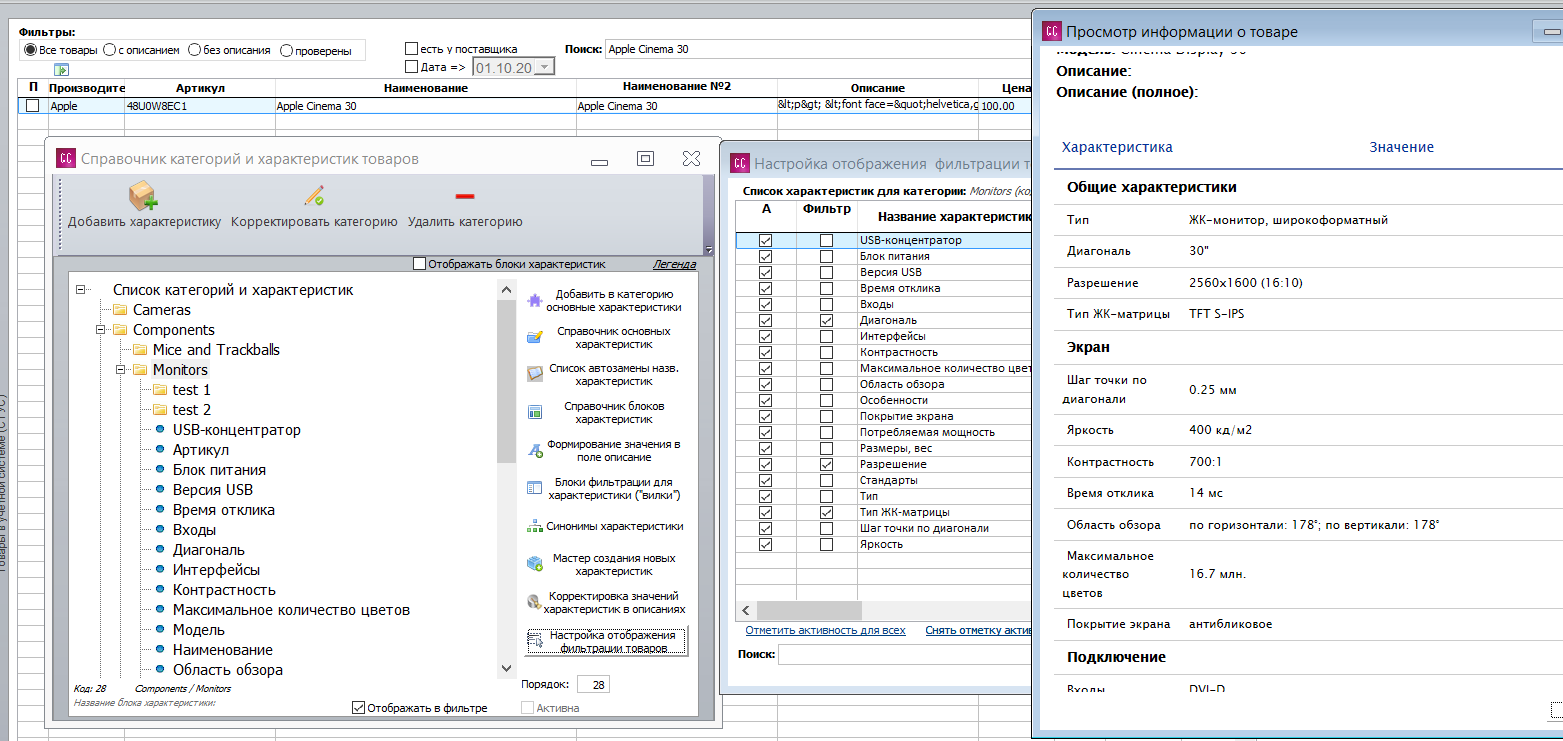

Куплен осфильтер, вы говорите, что все работает и совместимо. У меня не работает.
Выкладываю скрины настроек и файлы csv одной из категорий
Что я делаю не так ?
Категория Автоинвертеров
Сводная таблица характеристик
Настройка отображения фильтрации (кстати, что значит столбец скрыта ? пробовал и включать и выключать: разницы не увидел)
Просмотр значений для 1 из характеристик
В справочнике категорий и характеристик нужные галки стоят
Настройки экспорта техописаний
Настройка экспорта фильтрации
Результат экспорты техописаний и фильтрации

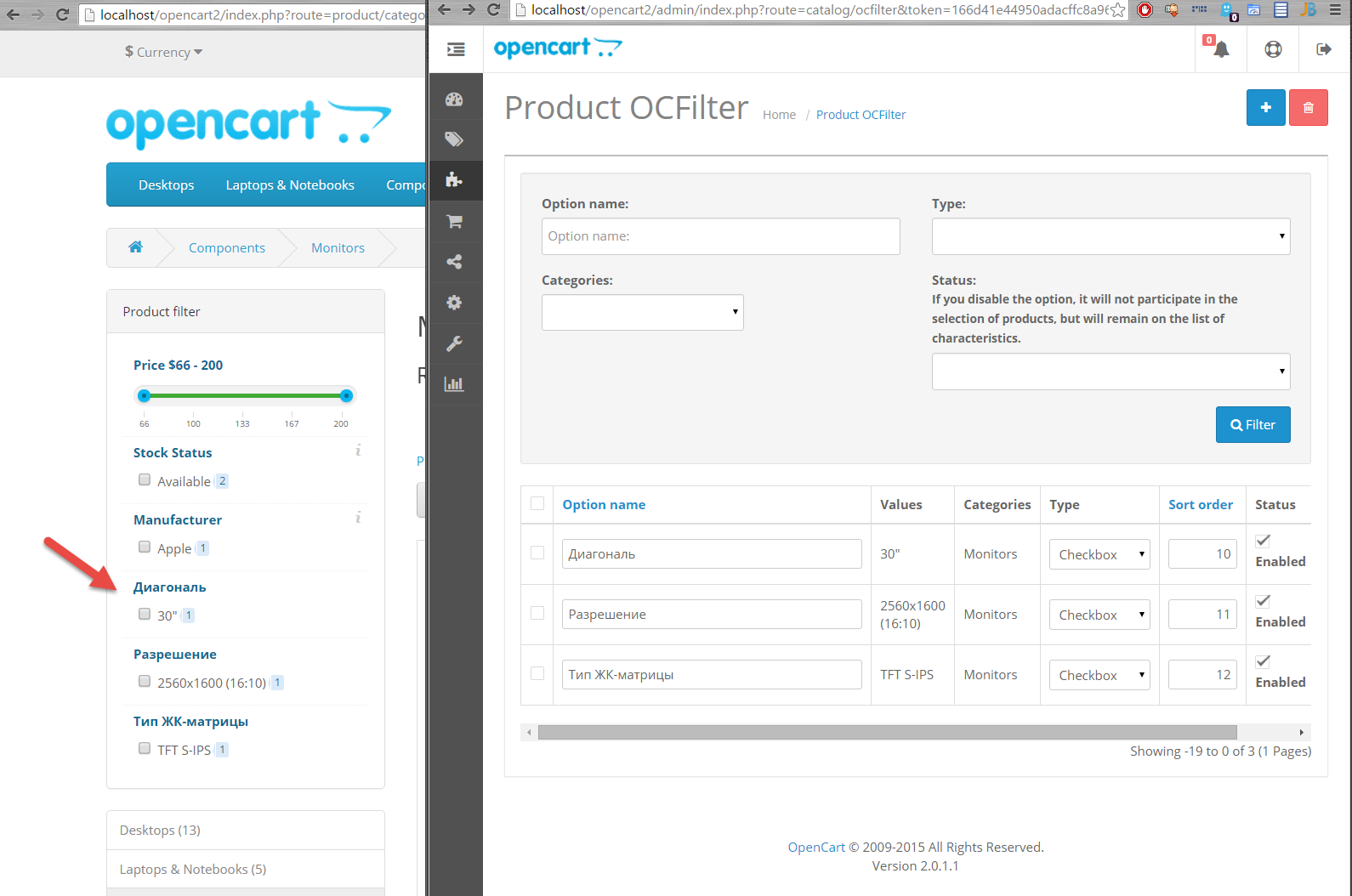

названия фильтров создаются
У товара Опции фильтра названия появляются
Но значений этих опций у товаров нет
На сайте есстественно тоже нет выбора значений

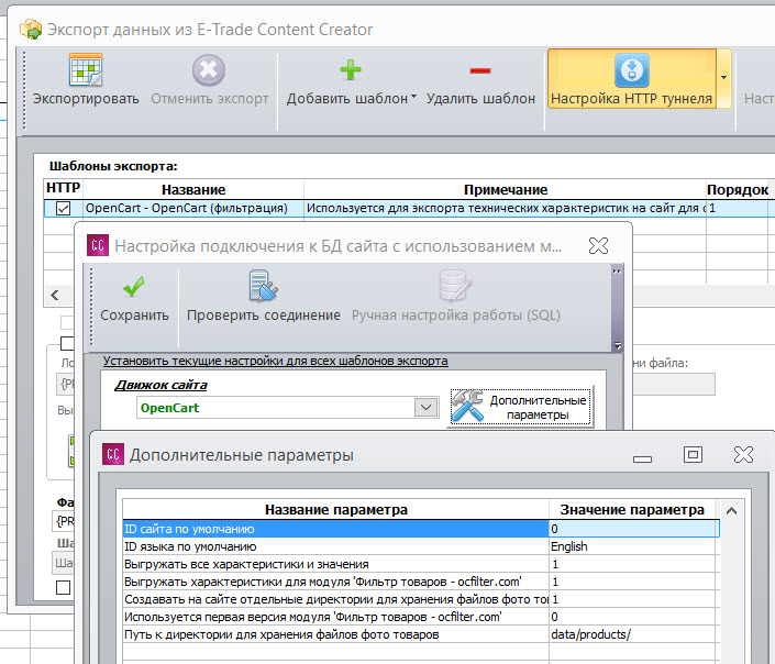

5. Сделал выгрузку OpenCart - техн. описания и OpenCart - OpenCart (фильтрация)
Результат тот же самый.
Версия OC 2.0.1.1, модуль ocfilter 4.12.
Настройки экспорта:
