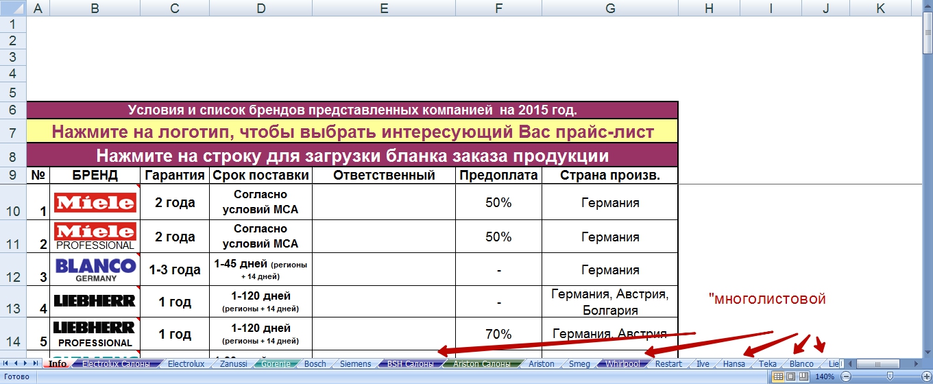

Есть прайс:
Многолистовой 1.jpg (386.91 КБ) 5128 просмотров

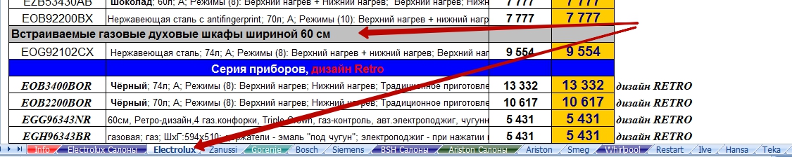

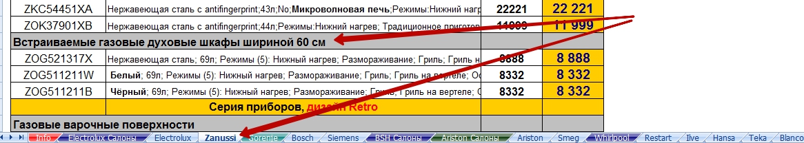

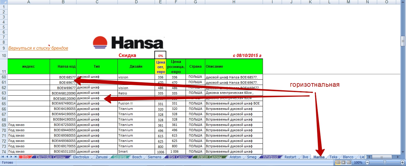

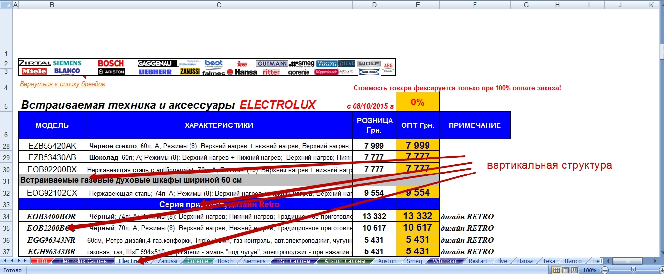

С разными структурами построения:
Многолистовой 2.jpg (487.74 КБ) 5128 просмотров
Многолистовой 3.jpg (348.22 КБ) 5128 просмотров
Многолистовой 4.jpg (404.75 КБ) 5128 просмотров

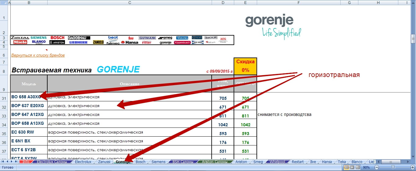

А если я активирую еще прайс с горизонтальной структурой подчинения, то вообще получается "абра-кадабра" в мастере правил и в окошке сопоставления категорий.
