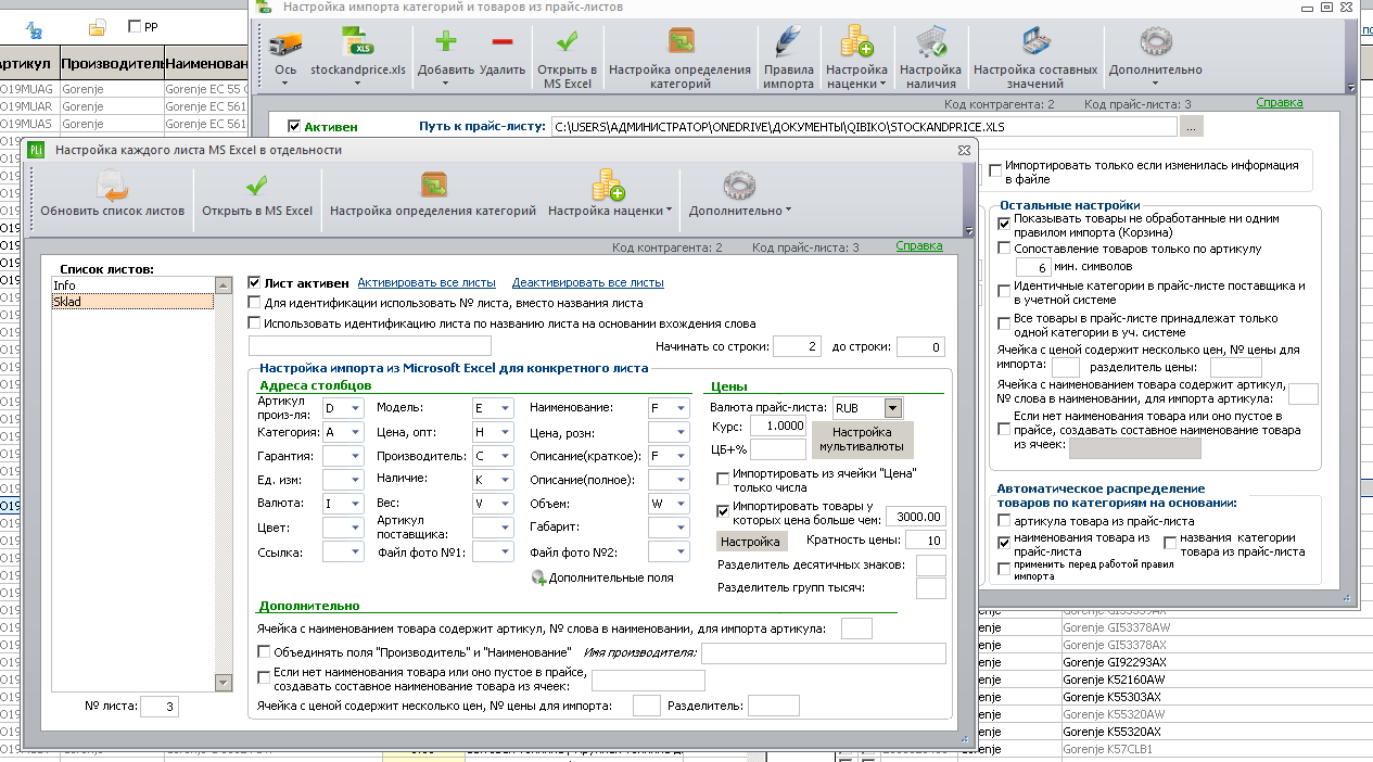

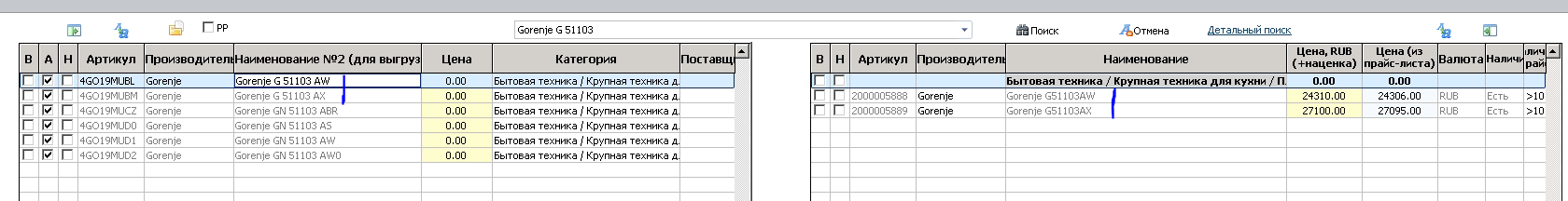

Столкнулся с тем что в одном из прайсов сопоставление происходит не всех товаров.
к примеру рядом стоящие товары сравнивает даже если в СТУС в наименовании присутствует \ а в СТИПП его нет. товары сравниваются корректно. а вот такие в которых отличие только в пробелах. сравнивает но не все. не могу понять причину.
На третьем фото тоже разница в одном пробеле. а сопоставление не прошло.

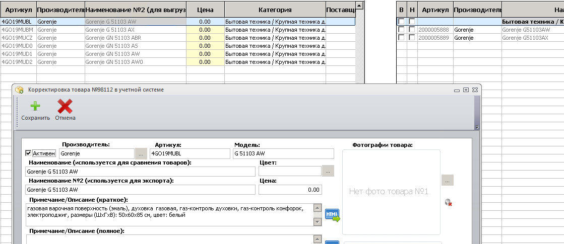

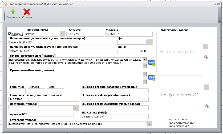

Что у Вас указано в поле "наименование" в стус?
ztekem
Сообщения: 174
Вот по что в карточки товара. Базу товаров бра из контент DB

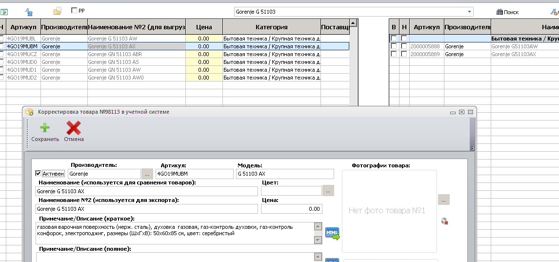

Прекрасно, можно увидеть скриншот того же товара, а не другого?
ztekem
Сообщения: 174
Вот те товары
Такие товары должны сопоставляться автоматически. Возможно в настройках импорта прайс-листа у Вас стоит галочка, сопоставлять товары только по артикулу. Проверьте.

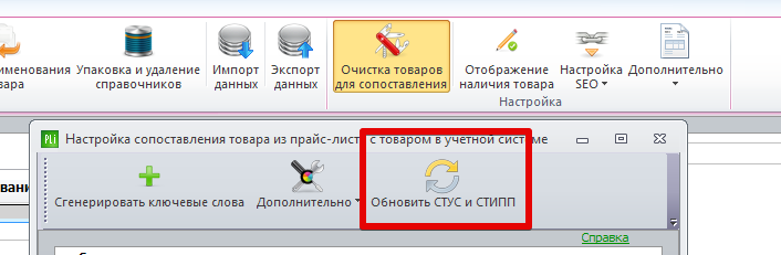

попробуйте эту кнопку нажать, предварительно сделав архивную копию БД:
ztekem
Сообщения: 174
Не сработало.

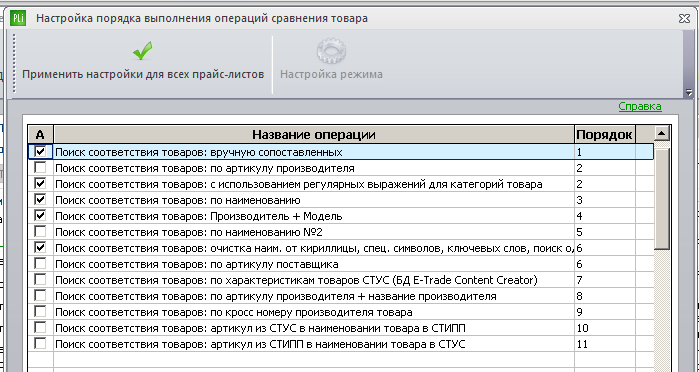

у меня нет в этом окне ключевых слов. использую в основном регулярные выражения.
Сразу скажу что база сломаться не могла (это если вы напишите что нужна покупка тех поддержки). так это первый прайс загруженный в программу. и я его только начал подключать.
в других базах я замечал что тоже были подобные проблемы но не в таком масштабе. проскакивали парочка. Но тут чуть больше 7 тысяч позиций из них почти 800 с такой проблемой. для ручной работы это очень много. Да и не сомневаюсь что программа способна на большее так как работаю на ней с 2013 года.
Как вариант включите сопоставление товаров по полю "наименование 2" и повторите импорт.
