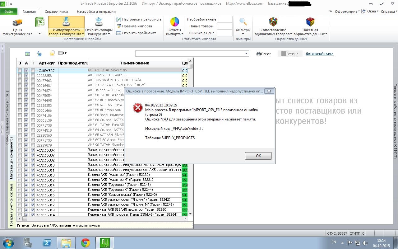

Проблема в следующем:
Делаем загрузку товаров из яндекс.маркета - все хорошо загружается. Начинаем импорт цен для этих товаров. Загрузка идет хорошо, но в конце появляются данные сообщения.
Помогите решить проблему
Какое количество загружаемых товаров у Вас?
как вариант в файле SetupProg.ini, проверить параметры, если стоит 0 (без ограничений)
BufferMemorySizeForeground="0"
BufferMemorySizeBackground="0"
то попробовать вот так
BufferMemorySizeForeground="512"
BufferMemorySizeBackground="457"
если не стоит ноль, то попробовать поставить

Из яндекс маркета выгружается 30017 товаров. В файле стояли нули. Изменил на:
сейчас попробую еще раз выгрузить цены (процесс занимает в среднем 8 часов)

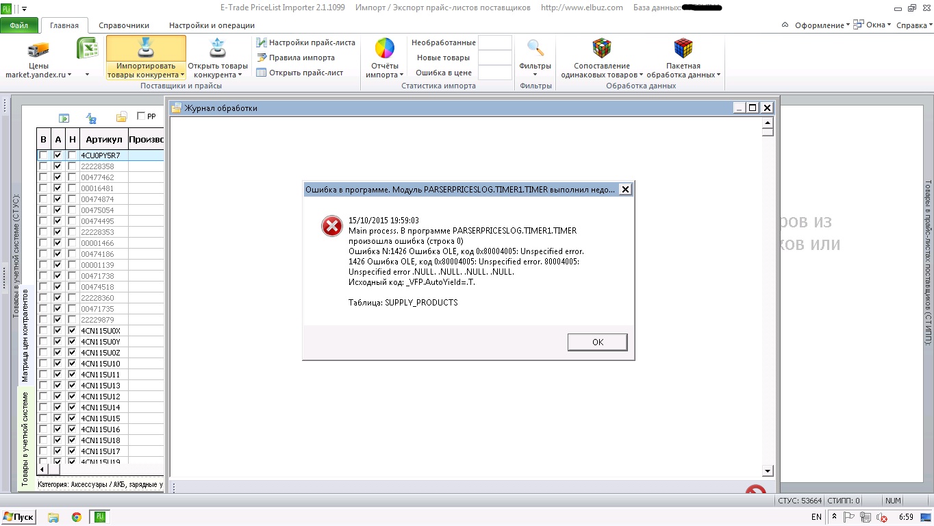

Добрый день! Сегодня снова, при импорте цен яндекс маркета, появилась ошибка.
Error PLI1.jpg (227.95 КБ) 4542 просмотра
такое может быть когда выделять текст в окне журнала.
на парсинг не должно влиять.
