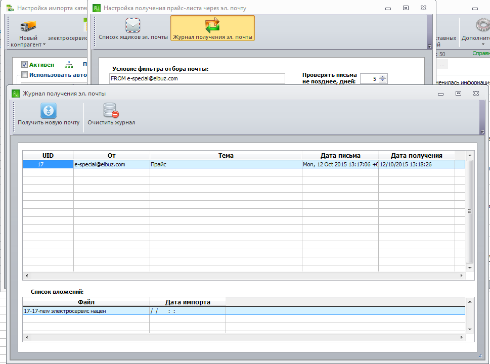

Какое поле добавилось?
На нашей стороне работает получение почты с емайла.
почта прайс.png (57.86 КБ) 4908 просмотров
