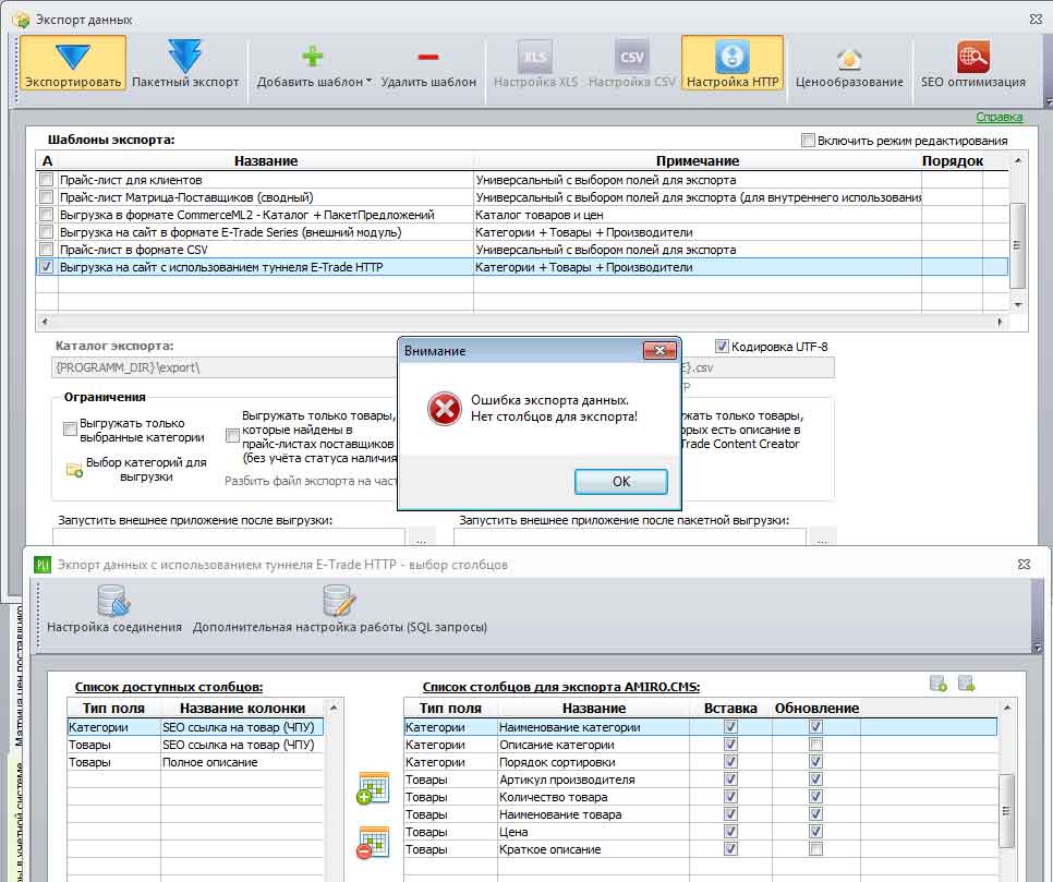

Помогите пожалуйста разобраться с ошибкой, которая появляеться при экспорте данных в AMIRO.cms с использованием туннеля E-Trade.
Ошибка "Нет столбцов для экспорта"
Попробуйте закрыть окно со столбцами перед нажатием на кнопку "Экспорт".

При экспорте окно со столбцами закрыто. На фото просто пример, что столбцы для экспорта есть.
Могу прислать БД. Может чего не правильно сделал и как результат ошибка.
Вышлите архив БД, мы проверим.
Проблема обнаружена и будет исправлена в новой версии программы.
