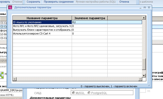

Какие настройки в доп. настройках Туннеля?
Что пишется при проверки соединения в туннеле?
Прикрепите скриншоты.
Topsto
Сообщения: 49
Доп. настройки
2015-09-25 09-59-55 topsto-admin — 192.168.0.100 — Подключение к удаленному рабочему столу.png
2015-09-25 09-59-55 topsto-admin — 192.168.0.100 — Подключение к удаленному рабочему столу.png (18.94 КБ) 5087 просмотров
Проверка соединения
2015-09-25 10-00-19 topsto-admin — 192.168.0.100 — Подключение к удаленному рабочему столу.png
2015-09-25 10-00-19 topsto-admin — 192.168.0.100 — Подключение к удаленному рабочему столу.png (7.47 КБ) 5087 просмотров
