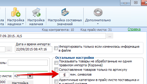

Товар в СТИПП и СТУСе абсолютно идентичный, как наименование, так и артикул, но в автоматическом порядке не сопоставляет, приходится на каждый товар прожать кнопку СОПОСТАВИТЬ. Подскажите пожалуйста, какие выставить настройки, чтобы программа сопоставляла в автоматическом режиме без подтверждения (ручного сопоставления) товары:
1) товары с одинаковым артикулом и наименованием?
2) если артикул товаров разный, то автоматическое сопоставление шло по наименованию?
настройки сопоставления:
https://yadi.sk/i/0CWghIo_jE2LS
Заранее благодарю!
Включите удаление кириллицы для удаления ее и увеличения вероятности сопоставления. В настройках импорта прайс-листа поставьте число 5, по -умолчанию стоит 6, а у Вас 5значный артикул.
alcantara787
Сообщения: 181
Зарегистрирован: 27 ноя 2013 11:50
Спасибо! Помогло!
