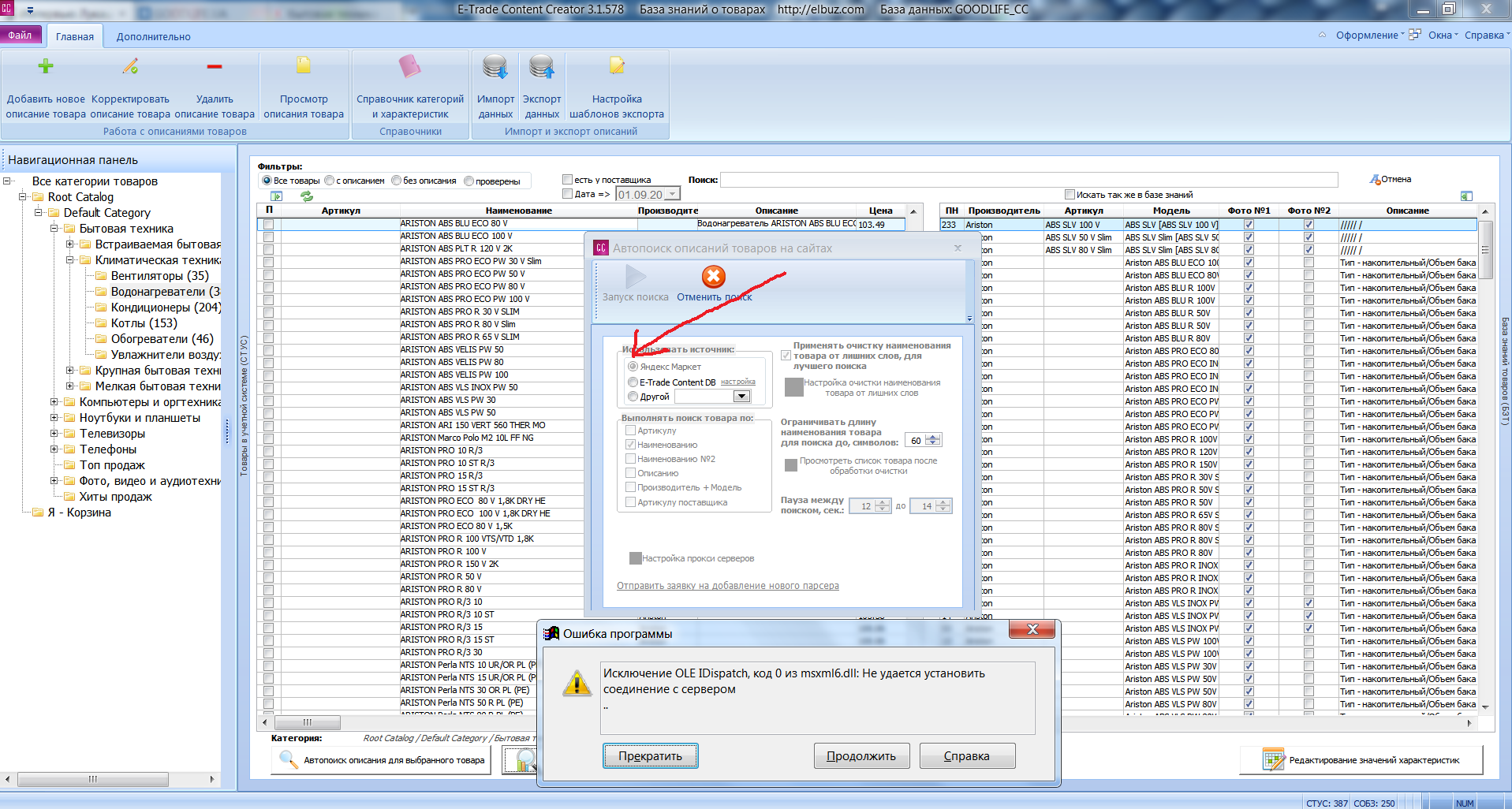

Здравствуйте! Возникла такая проблема: при парсинге в E-Trade Content Creator с помощю Яндекс маркета выбрасывает ошибку "Исключение OLE IDispatch, код 0 msxml6.dll: Не удалось установить соединение с сервером.." Предварительно искал решение проблемы на форуме. Там такую ошибку выбрасывало, но только в PLI, решение которые там предлагались были испробуваны (настройки прокси в IE, исключение в брадмаузер...). К сожелению не помогло!!! На других сайтах парсит. Пробовал искать товар с помощю "Использовать источник">E-traide Contente DB, а также пробовал с помощу "Другие">onliner.by Все исправно работает, а вот Яндек маркет, к сожелению нет!
Спасибо за внимание, надеюсь на биструю реакцию.
Прикрепите скриншоты критериев по которому осуществляете поиск.

Критерий Яндекс Маркет

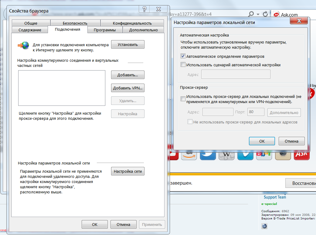

Какие настройки сделаны у Вас в настройках прокси сервера? Прикрепите сркиншот

Настройки прокси Internet Explorer!

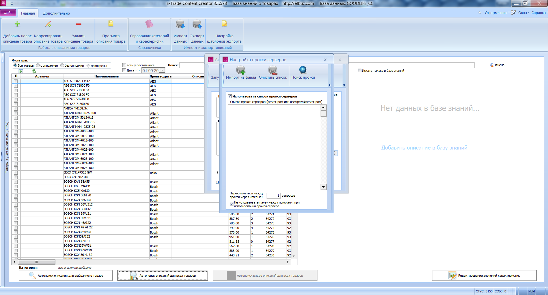

В программе имеется в виду то указано в настройках прокси?

В СС...
В СС...
В СС...
У Вас стоит галочка использовать прокси сервера, а список не заполнен или заполните список прокси серверов или снимите галочку.

Большое спасибо!!! Заработало))) Проблема решена!!
