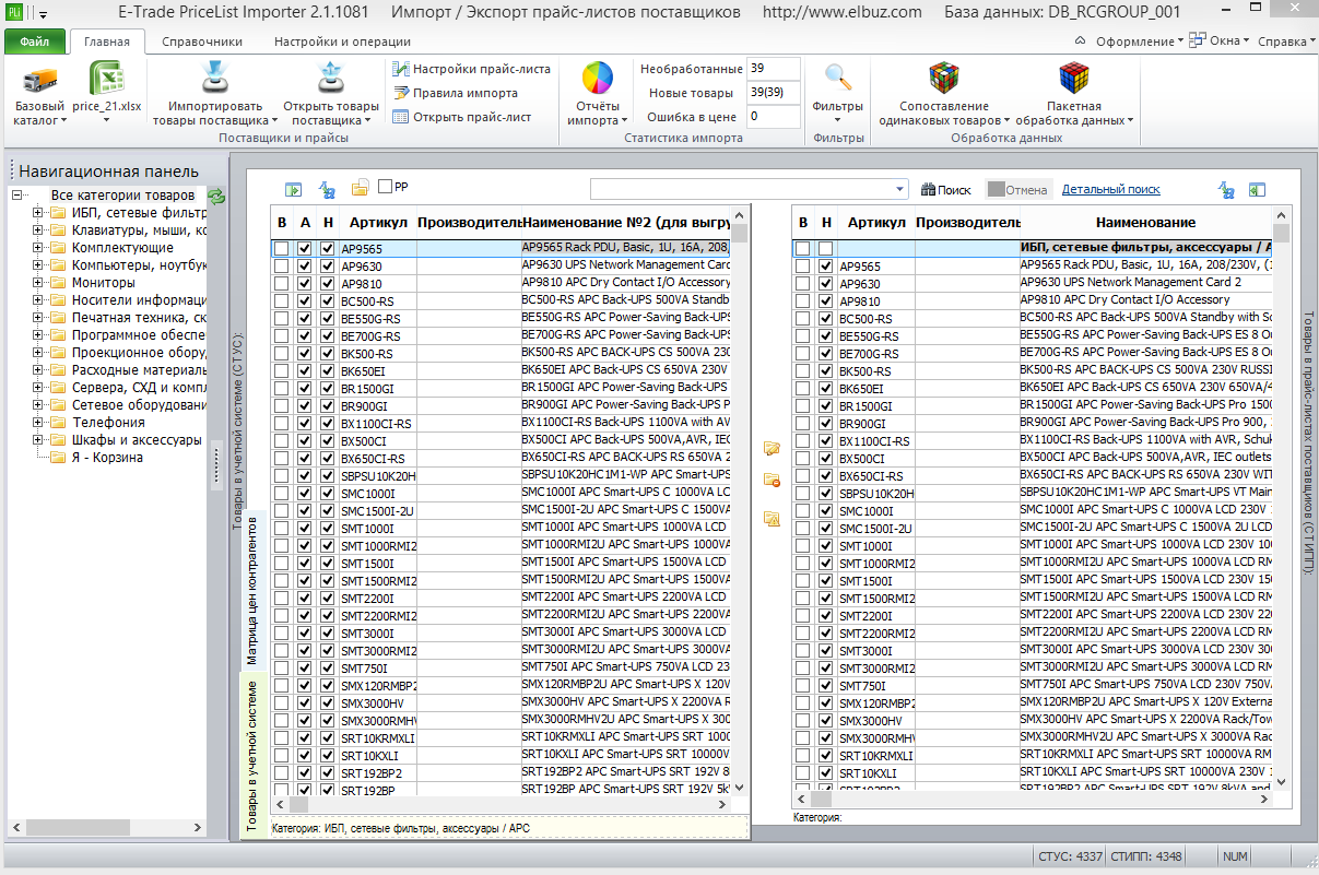

Импортируется не более 5000 строк
После импорта в СТИПП, какое количество товарных позиций?
Прикрепите скриншот.

СТИПП: 4348
- Image 001.png (137.25 КБ) 4571 просмотр
У Вас есть еще необработанные товары, которые не распределены по категориям.

Разница между стус и стипп у Вас 11 товаров. Попробуйте поставить фильтр по не найденным товара и посмотреть почему они не добавились, возможно они не имеют категорию или отмечена как одинаковые в стипп.

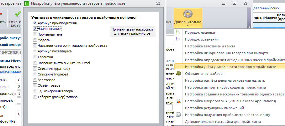

Вероятнее всего есть товары в СТИПП, которые помечены как одинаковые, проверьте.

в "поиск одинакового товара" система показывает, что такие есть, но фактически это разные товары, я вижу это по названиям.
как объяснить системе не считать их одинаковыми?
А настройках уникальности товара это настраивается.
