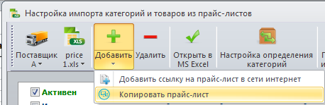

Нет возможности составить условия "ЕСЛИ" - "ТОГДА", как вариант настроить прайс-лист дважды указывая разную колонку наличия.
MirTN
Сообщения: 419
Под настроить прайс дважды Вы подразумеваете, ручною работу с колонками в следствии создания двух разных прайс-листов?
Один прайс с колонкой "8", там оставить только значения РРЦ, в другом оставить со значением "пусто" и признак наличия по колонке "9", я всё правильно понимаю?
Да. В настройках импорта прайс-листа можно создать копию прайс-листа.
