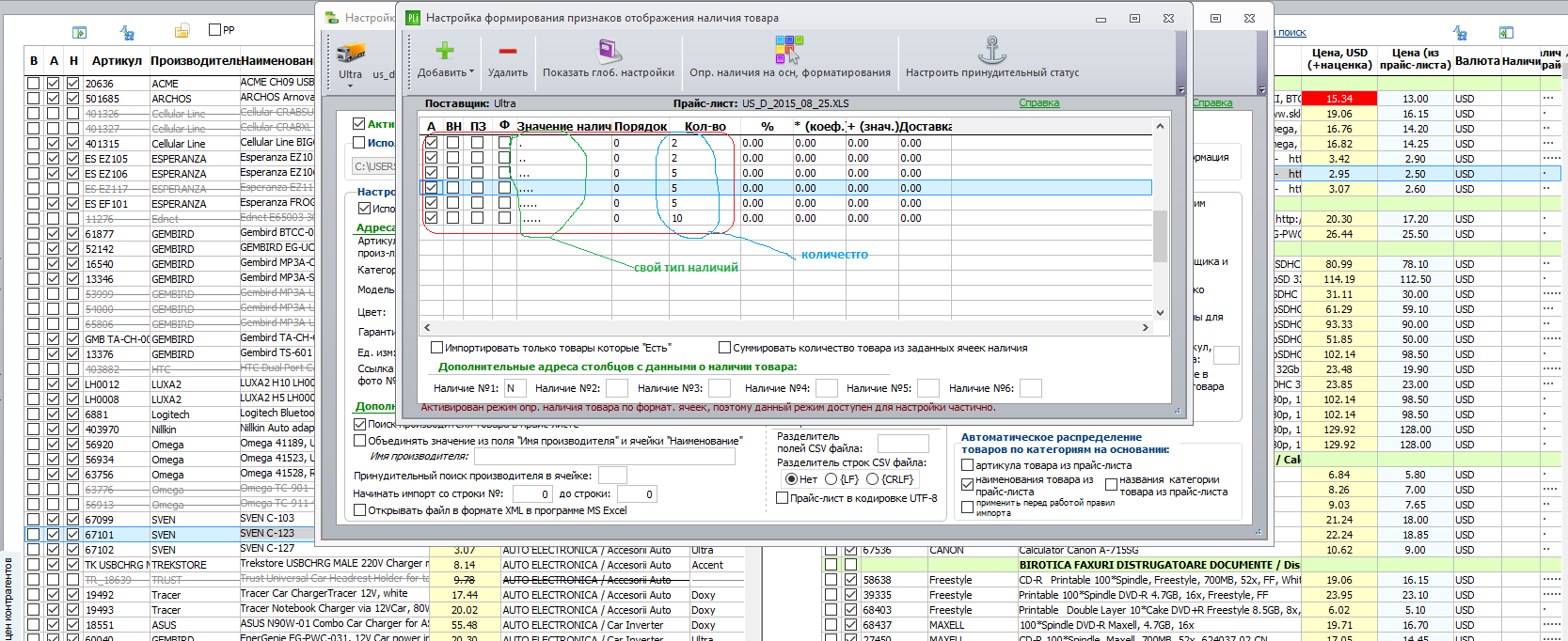

как правильно сделать?
загрузить Количество на оснований заданой значений (свой тип)
и это Количество попала в СТУС, для обновление Количество на сайте
смотрите картинку плз

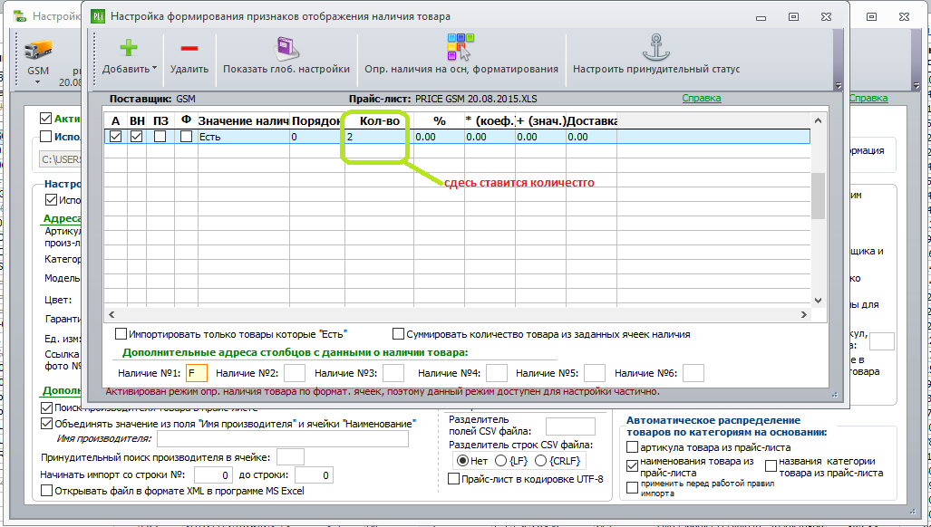

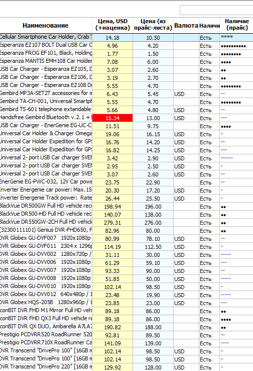

В прайс поставщиков есть колонка наличие и в них либо: " **** " или "....." означают наличие на оснований этих " **** " , "....." мы сделали на сайте цифры определеоных цветов наличие(количество- 2(красный), 5(желтый), 10(зеленый)). Как в СТУС загрузить эти параметры количество: 2, 5, 10? из СТИПП

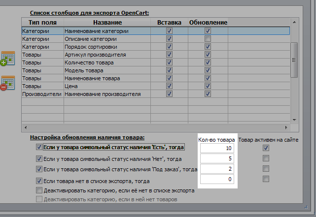

Вы можете задать количество при экспорте для каждого из статусов наличия.
количество экспорт.png (36.96 КБ) 4010 просмотров
