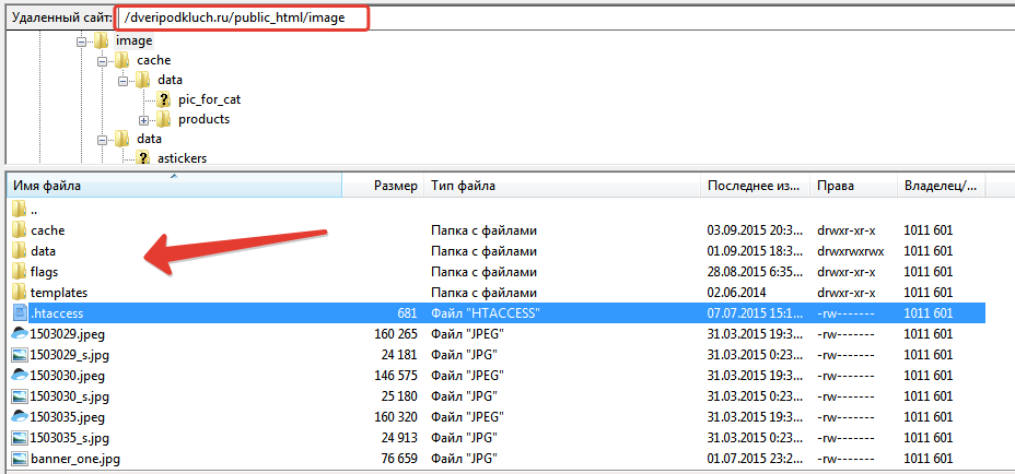

Зайдите в папку /image/data/products/ через ftp клиент, какой там полный путь будет для этой папки?

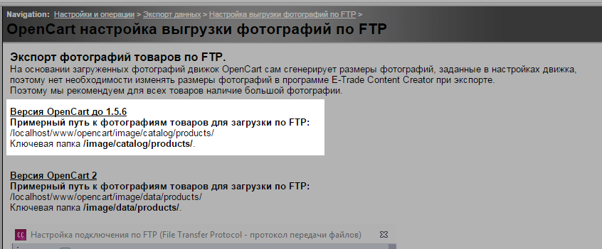

У нас версия Opencart 1.5.5.1.2 папки catalog нет.
В инструкции написано для версии 1.5.6 прописать /localhost/www/opencart/image/catalog/products/
Вопрос: нам какой путь прописать?
Пробовал прописать путь /localhost/www/opencart/image/data/products/ все равно не помогает. Фото так и не выгружаются.

Папка должна быть. Это папка по умолчанию. Возможно не там смотрите. Проверьте еще раз.

как только не менял пути для загрузки фото по фтп. ничего не выходит. фото загружается на сервер, но на сайте не отображаются.
папку /catalog/products/ так и не нашел, пришлось создать вручную. фото попадают в эту директорию но на сайте так и не отображаются.
Что делать? Помогите!
