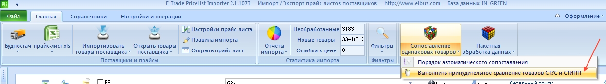

Делаю это в соответствии с руководством в хелпе: "E-Trade Content DB: добавление конкурентов"
Пункт три: "Сопоставление товаров полученных из торговой площадки с товарами в вашей учётной системе."
Использую кнопку "Выполнить принудительное сравнение товаров СТУС и СТИПП", как показано на скриншоте ниже:
В инструкции нет ни слово о том, то нужно запускать "Принудительное сопоставление".
