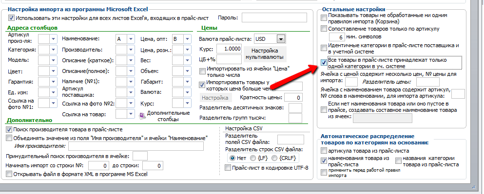

Здравствуйте!
Пытался разобраться по Вашему help как правильно настроить правила для импорта, но не смог понять как лучше в моем случае.
Прилагаю свою базу с нашими товарами и прайс лист (PriceETK.zip) - в нашей базе этот производитель заведен как ETK , на который бы хотелось бы настроить правила импорта.
Заранее благодарю за помощь!!!

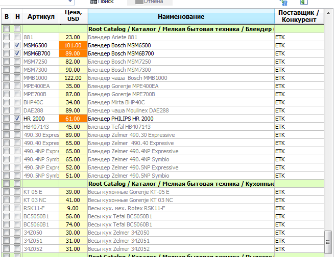

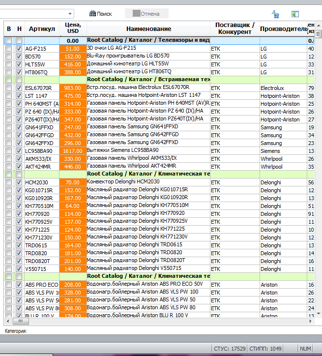

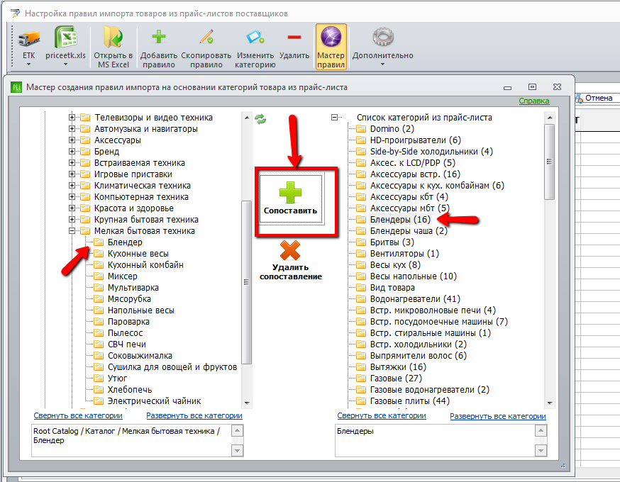

У Вас категория не верно указана, в Вашем прайс-листе она в столбце С у Вас указан столбец B.

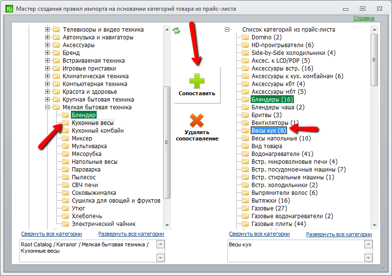

После изменения данного условия и импорта товаров, многие товары распределяться по категориям, без правил импорта:
Правила импорта создаются через мастер правила импорта после импорта прайс-листа:
Видим результат импорта.
После создания необходимых правил импорта приступаем к сопоставлению товаров.
Все действия аналогичны действиям представленные в схеме работы в программе.

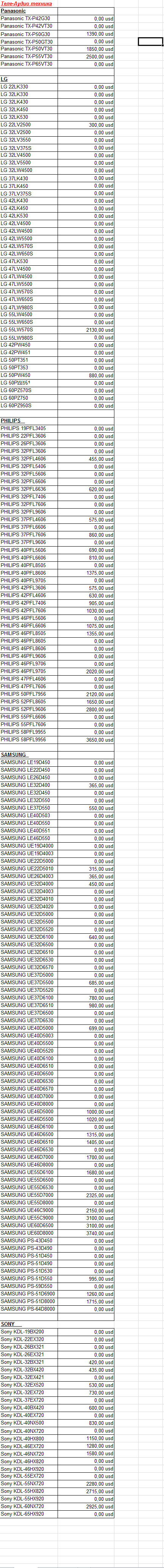

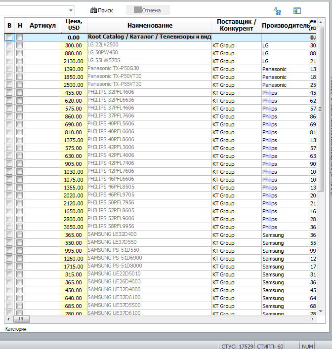

Спасибо большое за быстрый ответ, еще вопрос - а как быть например если в прайс листе нет категории , например прайс лист который в нашей базе КТ ? Прилагаю его в Екселе , и скрин
Скриншет прайслиста КТ

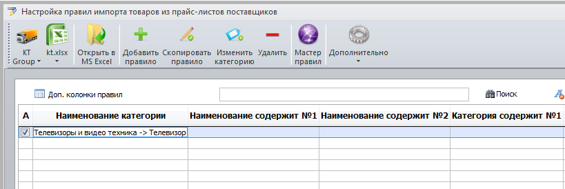

Здесь есть категории. Они выделены красным.
тут проблема в другом, что нет подакатегорий, и не понятно это все в прайс-листе ТВ или встречается еще и другой товар.
Если все ТВ, тогда :

e-special писал(а):Здесь есть категории. Они выделены красным.
Да будет и другой товар, отобрали пока только телевизоры.

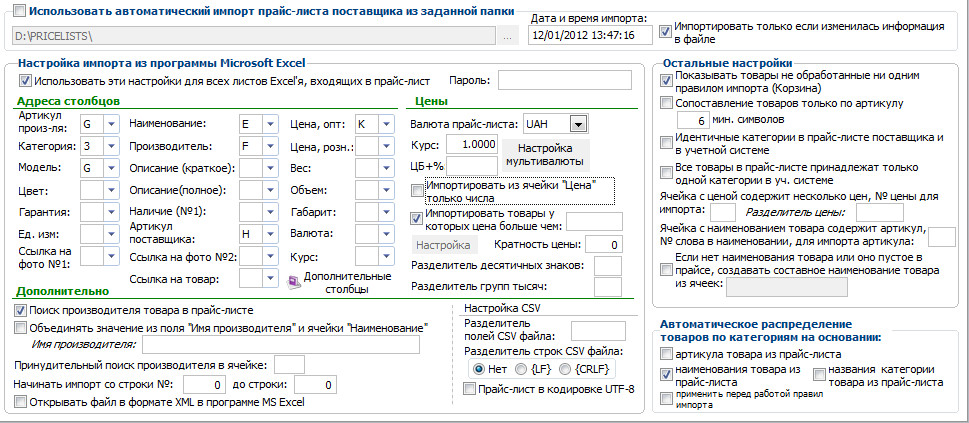

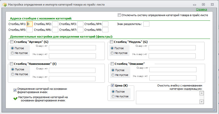

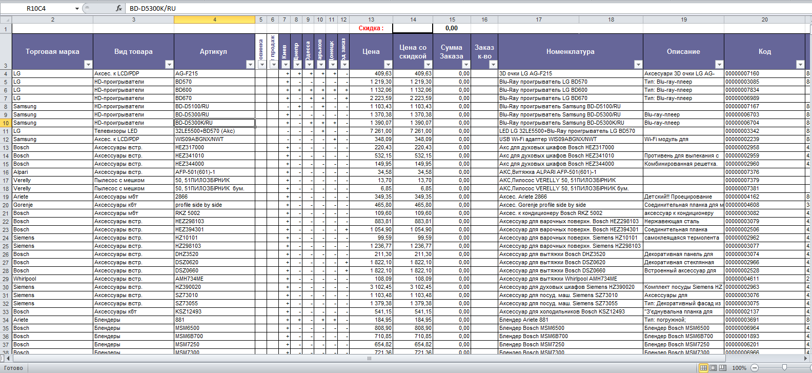

Есть еще вопрос по прайслисту. У нас Ваша программа не распознает ни один товар в прайсе aaa.xls (во вложении). При попытке импорта товаров из данного прайса выдается сообщение что не найден ни один товар. Нет также возможности задать категории в правилах импорта.
Прилагаю ниже скрин прайса и скрин настроек по данному прайсу в нашей программе.
Подскажите пожалуйста что не так мы указали в настройках ?
Скрин настроек по данному прайсу в Вашей программе
Скрин прайслиста
Скрин прайслиста

pag2
Сообщения: 6
Зарегистрирован: 19 янв 2012 16:26
Спасибо за быстрый ответ!!!
Сделал еще и такие настройки, все равно пишет что вернул 0 строк
