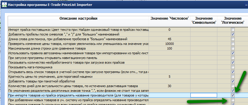

Проставте флажки "А" для необходимых производителей, в справочнике производителей:
В настройке программы активируйте определение производителя у товаров при импорте прайсов и отключите определение производителя при добавлении в уч. систему:
По умолчанию настройка определения производителей товаров при импорте прайс-листов отключена, т.к. требует больше времени на импорт прайс-листа.

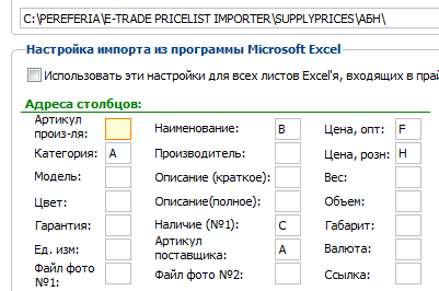

Настройки ячеек прайс-листа для импорта:

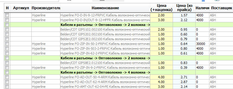

Результат импорта:

Очень здорово, а то я не правильно задал для производителя колонку, и вместо имени производителя у меня в УС было имя категории. Частично мне это решение помогло исправить ситуацию.
