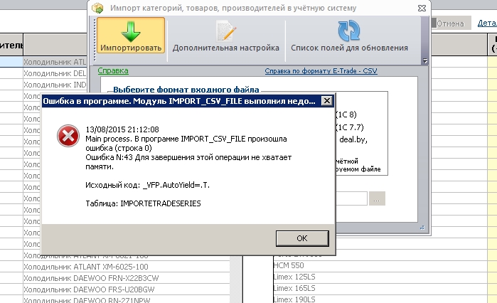

При импорте с помощью E-trade HTTP tunnel выдается сообщение с ошибкой следующего содержания.
Подскажите, пожалуйста, в чем может быть причина.
как вариант в файле SetupProg.ini, проверить параметры, если стоит 0 (без ограничений)
BufferMemorySizeForeground="0"
BufferMemorySizeBackground="0"
то попробовать вот так
BufferMemorySizeForeground="512"
BufferMemorySizeBackground="457"
если не стоит ноль, то попробовать поставить
ingreen
Сообщения: 17
Зарегистрирован: 03 авг 2015 16:47
e-special писал(а):как вариант в файле SetupProg.ini, проверить параметры, если стоит 0 (без ограничений)
Спасибо, попробовал, но по-прежнему выскакивает та же ошибка. Может другие цифры стоит использовать?
Какое количество товаров?
ingreen
Сообщения: 17
45 тысяч товаров
Какой движок сайта?
ingreen
Сообщения: 17
OpenCart

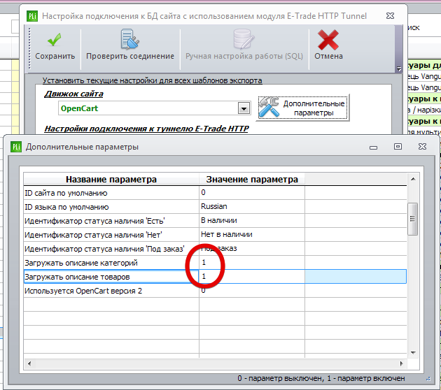

Попробуйте тут поставить 0
ingreen
Сообщения: 17
Сработало, спасибо
