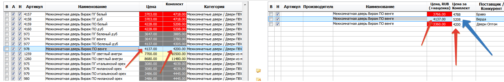

У нас имеется доп. цена (Комплект). Пытаемся настроить приоритет поставщика для обновления, после настройки приоритета основная цена поменялась,а вот доп.цена не меняется т.е. цену берет по алгоритму наличие и лучшая цена (минимальная), а нужно чтобы и для основной цены и доп.цены брала по одному поставщику. На скриншоте видно что основная цена берется правильно (по нужному поставщику), а вот доп.цена (Комплект) не срабатывает, берет от другого поставщика. Нужная цена для доп.цены указана синей стрелкой. Подскажите где может быть подвох?

Как вариант пропишите формулу формирования цены для "доп. цены".

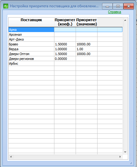

В настройках наценки для доп.цен ни одна формула не походит для решения нашей задачи. Все формулы берут коэффициенты или значения заданные для категорий. В нашем случае доп.цена должна быть привязана строго к одному поставщику по основной цене и доп.цене, т.е. если основная цена берется у поставщика А то и доп.цена должна браться от этого же поставщика А.
Вчера забыл приложить скриншот настройки приоритета поставщика для обновления.

По какой формуле формируется доп. цена?

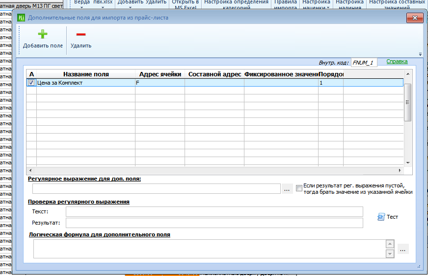

Доп.цена берется из указанной ячейки, в настройке доп.цена для каждого прайса отдельно.
Для экспорта на сайт мы используем sql запрос заказанный у вас.
Тогда это получается не доп цена, а доп. поле. Так?
arziev
Сообщения: 39
Зарегистрирован: 04 июн 2014 16:18
Да, доп. поле! (перепутал)
2015-08-17 10-48-14 Скриншот экрана.png (38.32 КБ) 5109 просмотров
Пропишите формулу по которой нужно, чтобы формировалась это доп поле.
arziev
Сообщения: 39
Какую формулу? Не понял вас!
по которой должна формироваться значение в этом доп. столбце.
