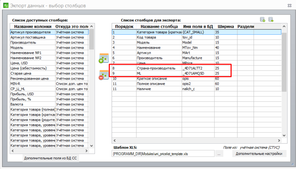

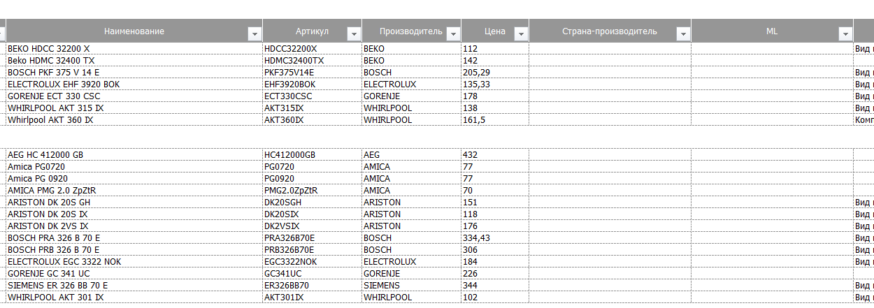

Делаю экспорт в эксель прайс для клиентов. В СТУС есть доп. поле "Страна производитель" и "ML"

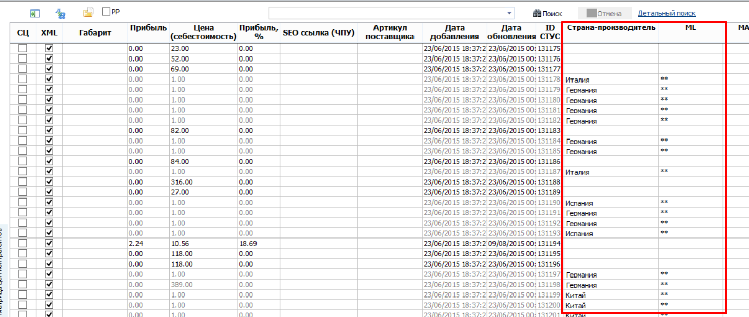

Данные в этих полях есть, но они почему-то не передаются в эксель. Столбцы есть, а данных в них нет
Убедитесь, что доп поле попадет из СТУС. Внизу пишется на каждом поле откуда оно.

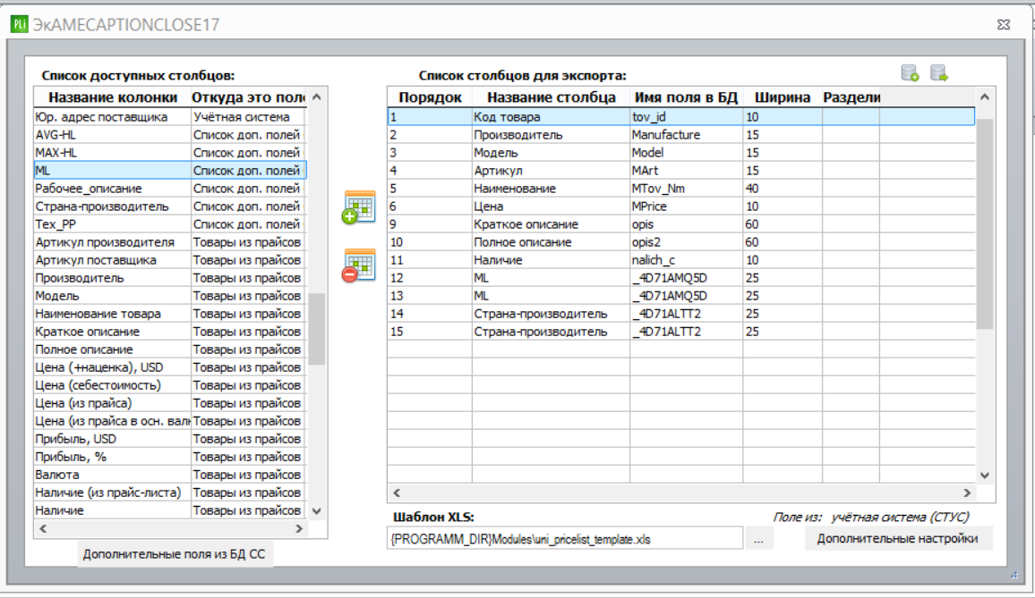

e-special писал(а):Убедитесь, что доп поле попадет из СТУС. Внизу пишется на каждом поле откуда оно.
В списке есть два поля "ML" и два поля "Страна производитель"и все они пишут источник "Список доп. полей"

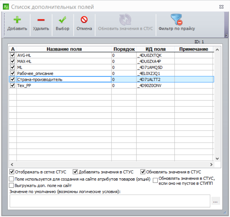

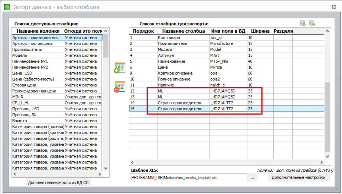

Второе у них одинаковые имена поля в БД, см. скриншот
Данные по-прежнему не передаются.
"Список доп полей" может быть из список товаров в учетной системе (СТУС) может быть из список товаров из прайс-листов поставщиков (СТИПП).
krasenkov
Сообщения: 363
e-special писал(а):"Список доп полей" может быть из список товаров в учетной системе (СТУС) может быть из список товаров из прайс-листов поставщиков (СТИПП).
Я вставил в шаблон экспорта оба (все что предлагается) и результат нулевой
И кстати, как-то подозрительно, у них одинаковые имена для базы прописаны
И других вариантов нет
Попробуйте оставить только поля из СТУС.
