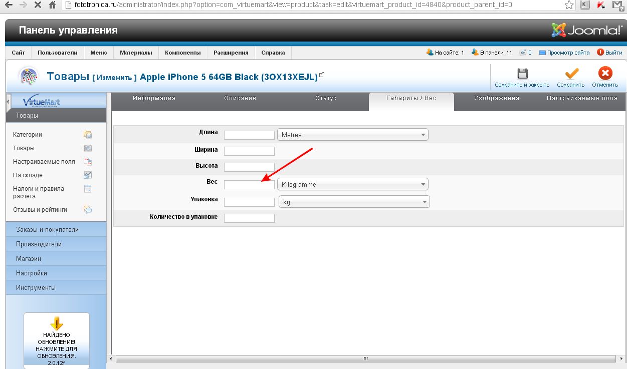

добрый час. не отображается вес товара в админке и на сайте магазина. помогите правильно составить запрос SQL.
вот что я пробовал : 1 поставил свой префикс таблиц gjp8v_
2: поставил заголовок поля Вес

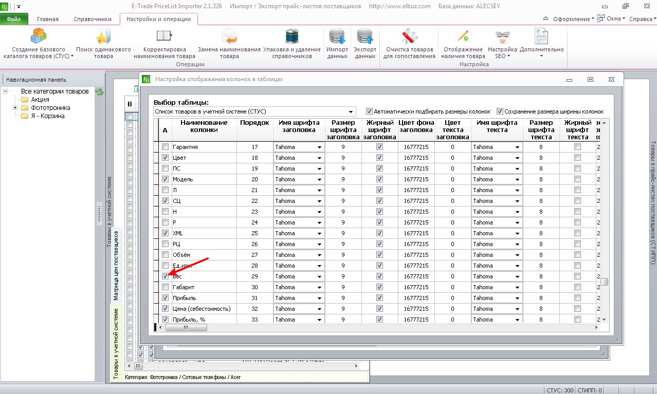

3:в настройках таблицы поставил флажок вес
4:несколько раз делал экспорт и импорт . не чего не помогает.

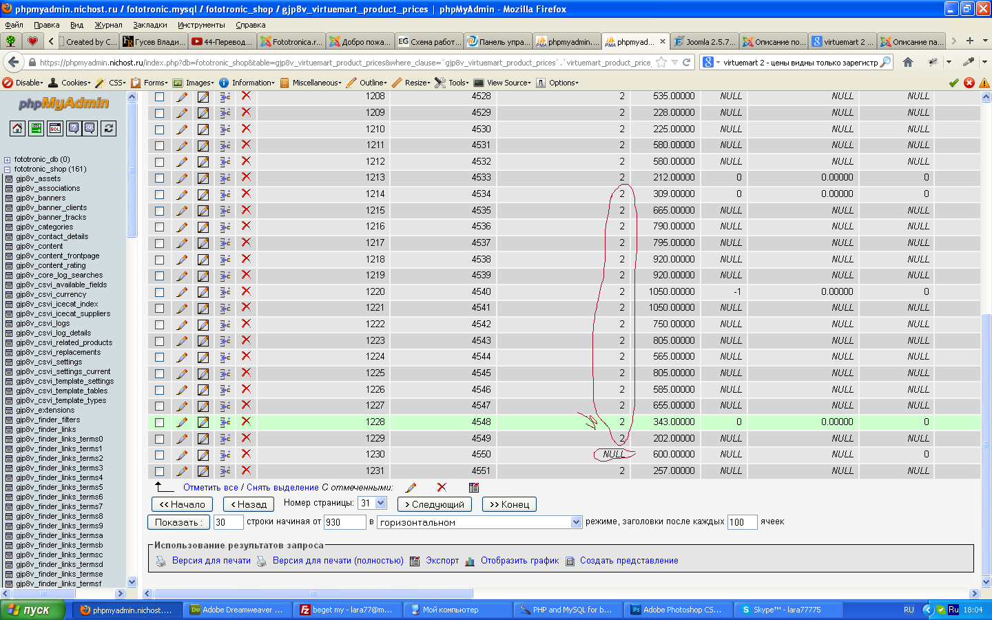

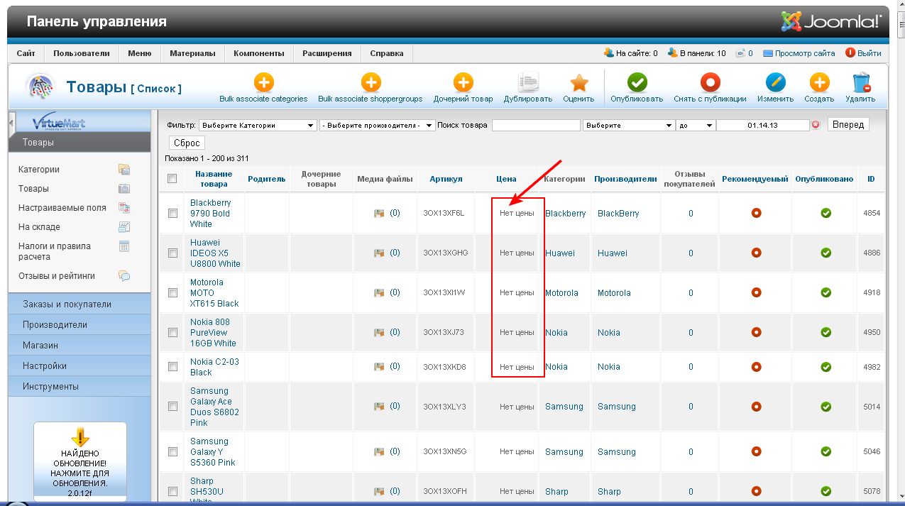

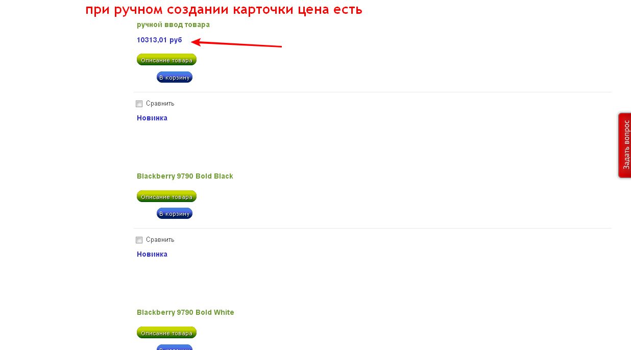

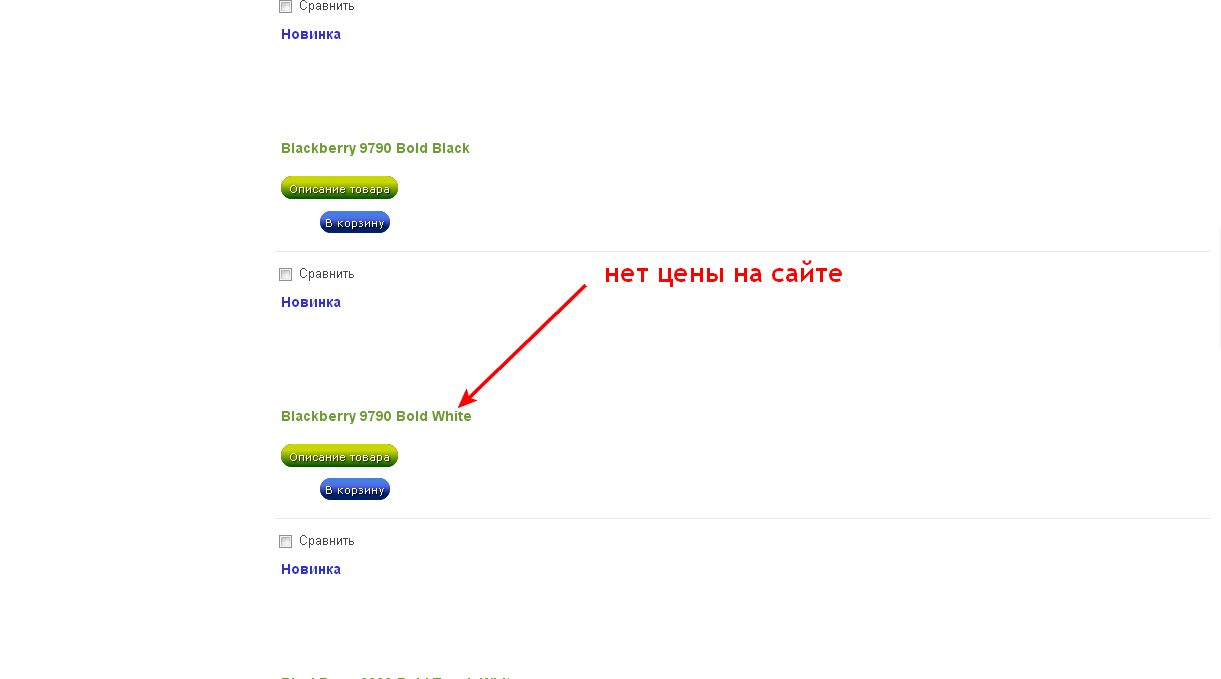

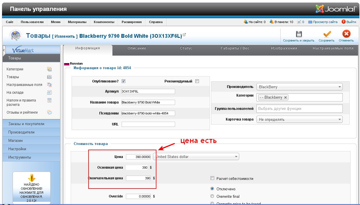

Trade PriceList вносит в базу данных цены только для группы 2 - default (записывает в базу данных значение 2 вместо NULL - см картинку. ) может это ошибка программы ? из за этого цены видят только зарегестрированные пользователи магазина вообщем нужно сделать что бы цена отображалась для двух групп.

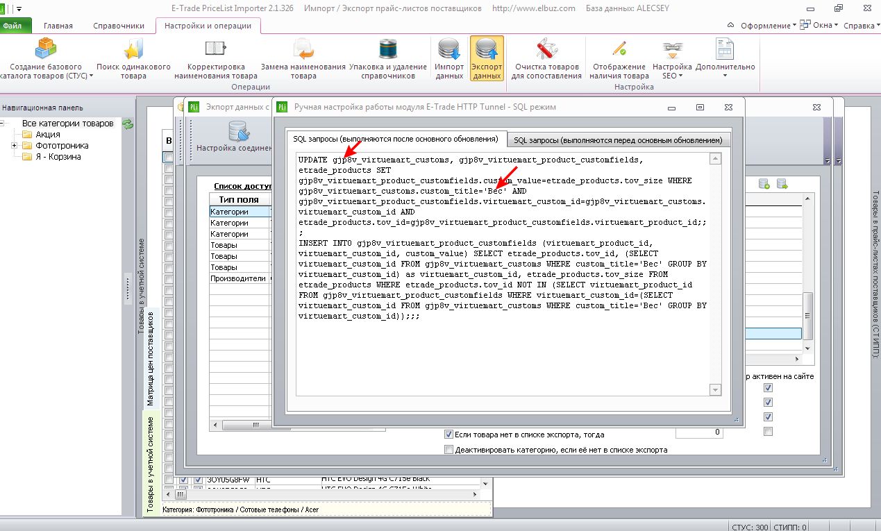

alecsey
Сообщения: 150
UPDATE gjp8v_virtuemart_customs, gjp8v_virtuemart_product_customfields, etrade_products SET gjp8v_virtuemart_product_customfields.custom_value=etrade_products.tov_size WHERE gjp8v_virtuemart_customs.custom_title='weight varchar(16)' AND gjp8v_virtuemart_product_customfields.virtuemart_custom_id=gjp8v_virtuemart_customs.virtuemart_custom_id AND etrade_products.tov_id=gjp8v_virtuemart_product_customfields.virtuemart_product_id;;;
INSERT INTO gjp8v_virtuemart_product_customfields (virtuemart_product_id, virtuemart_custom_id, custom_value) SELECT etrade_products.tov_id, (SELECT virtuemart_custom_id FROM gjp8v_virtuemart_customs WHERE custom_title='weight varchar(16)' GROUP BY virtuemart_custom_id) as virtuemart_custom_id, etrade_products.tov_size FROM etrade_products WHERE etrade_products.tov_id NOT IN (SELECT virtuemart_product_id FROM gjp8v_virtuemart_product_customfields WHERE virtuemart_custom_id=(SELECT virtuemart_custom_id FROM gjp8v_virtuemart_customs WHERE custom_title='weight varchar(16)' GROUP BY virtuemart_custom_id));;;
прописал вот такой запрос вес товара все равно не появился. несколько раз делал экспорт и импорт категорий с товарами. результат ноль.
скажите что делать.
