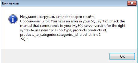

Подскажите, что надо изменить в sql-коде (из справки) для E-Trade HTTP Tunnel, чтоб импортировать список товаров ?
Выдает ошибку
Выдает ошибку
Проблема импорта список категорий производителей и списка категорий решилась простой заменой
manufacturers.manufacturers_name
на
manufacturers_info.manufacturers_name.
а со списком товаров этот номер не прошел. :(
Здравствуйте. Ваш движок поддерживает старый модуль интеграции, его выслали Вам на почту, которая была указана при регистрации на форуме. Так же были отправлены Рекомендации при работе в программе и необходимый справочный материал для изучения. Если же возникнут вопросы или сложности-обращайтесь за помощью.
dvovik
Сообщения: 19
Зарегистрирован: 17 янв 2012 14:46
Спасибо.
После установки "старого" модуля все заработало :).
